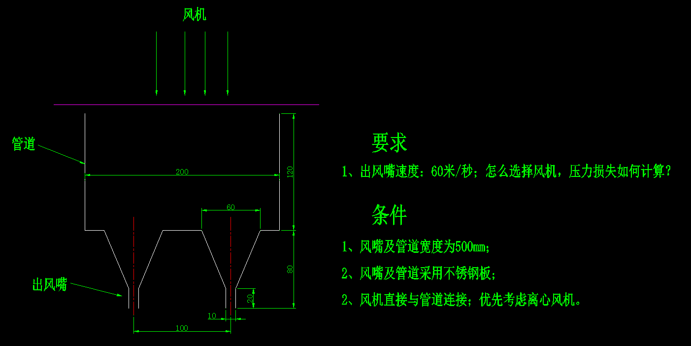

如题,自己设计一套风嘴,要求风嘴速度达到60米/秒,如何计算?具体见图

发表于 2015-2-9 17:41:24 | 显示全部楼层
出风截面积*风速=风量,根据风量选风机,压降的公式你自己找找,我不记得了。
发表于 2015-2-9 17:58:48 | 显示全部楼层
首先LZ你现在的风嘴设计是有问题的,设计很不合理,压力损失和涡流大。还有图纸里面应该都是Φ200,你的Φ跑到哪里去了,
LZ只要你智力正常自己找本《流体力学》,你的问题完全可以解决的,并不难,里面会详细的告诉你有了风速,截面积之后怎么算风量,也会告诉你什么样的结构设计是最优的,这次学回了,简单的就可以自己算,不用每次都上网求了,

发表于 2015-2-9 19:02:13 | 显示全部楼层
CFD或者Fluent应该都能模拟这个问题,正向计算还真不会。

发表于 2015-2-9 21:01:02 | 显示全部楼层
风嘴设计经验可以参考发动机的风嘴设计,减少风压损失和涡流
 楼主| 发表于 2015-2-9 22:09:36 | 显示全部楼层
补充下,我这个风嘴仅仅是通过简单的折弯焊接做成的,是一台非标设备上用来吹风的,不是是风嘴专业的。
