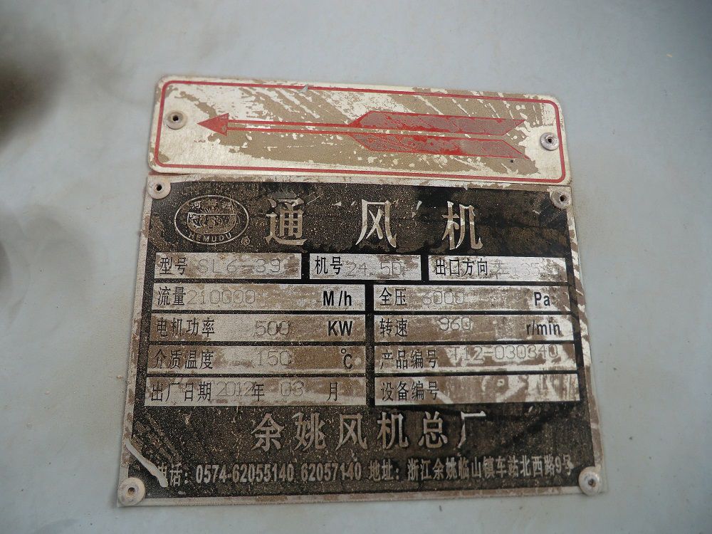

某收尘器的风机(引风机)如下图:
已知该收尘器的阻力为1470~1770 帕,
那么用该风机,实际风机提供的风量是多少呢?
真的是21万立方米每小时?应该不是吧
据说型号中的39是比转数,又和风量和风压有什么关系呢?
名牌中的全压、流量和功率之间有什么样的关系?
特性曲线在哪里?
问题有点多,请高手解答。

查那个说明书的曲线,找工作点就可以了,
楼主,您需要弄清楚静压,动压,全压;及风机的静压,动压,全压定义,以及他们之间的关系; 剩下的就是风机的特性曲线和管网特性曲线的匹配问题,也就是998前辈所说的工作点; 风机静压就是风机的阻力。  详情 回复 发表于 2015-2-7 12:36

除尘器阻力加管道阻力再乘安全系数就应该约等于风机额定压力,风量就是在这个压力下的风量,实际中没那么准,控制在曲线范围的较高效率即可。
既然铭牌上有写,那么额定压力下就该达到额定风量。
比转数是风机设计时用到的模型参数,有公式的,和使用者无关。
压力*风量/风机效率/传动效率*电机容量储备系数=电机功率
特性曲线在样本或说明书中

铭牌上的压力是额定压力?铭牌上的风量是额定风量?乘积和功率相去甚远啊~
我理解铭牌上的压力是所能达到的最大压力。
铭牌上的风量是风机开放时无负载时的最大风量
确切的说是效率最高时的风量和风压。 纠正个错误,离心风机脱离管道就是你所谓的开放运行,那是超负载,而不是无负载,这样使用是不允许的,电机会因过载而发热。  详情 回复 发表于 2015-2-5 12:45

确切的说是效率最高时的风量和风压。

假如官网中的阻力增大,那么该风机输出的风量会不会降低呢?
我理解因为输出功率是一定的。官网阻力增大,风机的进口的阻力也应该增大,那么流量就会降低。不知道对不对
还有一个问题,在本例中怎样计算收尘器的通过风量呢?风机的全压和收尘器的阻力有什么关系呢?
图中N曲线是功率曲线,可以看出是随着流量增加而升高的,并非一成不变。但流量在正常范围内是随压力升高而降低的,但不是线性关系,有个公式:Q1^2/Q2^2=P1/P2 除尘器的风量实际就是风机的风量,以我这点微末道  详情 回复 发表于 2015-2-6 08:49
除尘器的风量实际就是风机的风量,以我这点微末道行认为,只靠算是算不出来的,还要靠实测。
