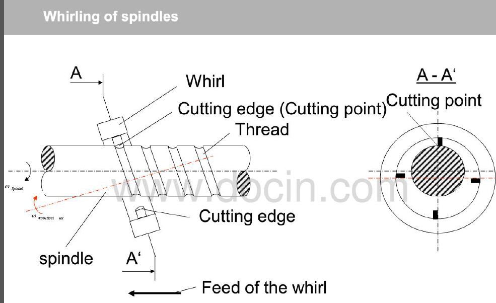

根据自己的理解说下,八爷指正补充,若用车床加工。首先得用水平仪调整导轨水平,做一根验棒,校验卡盘精度。加工过程中,由于属于细长杆类。应该反向进给加工,让轴向力指向尾座。还的用三星跟刀架。车削时会有大量的热量散发,应该及时加注切屑液,最好用弹性活顶尖。切削时,还的注意进给速度,及刀具的主偏角选择。八爷,现在旋风硬铣国内水平怎么样。
国内旋风硬铣,基本还是处于‘玩手艺’的事情,就是那厂子里有一个‘大爷’,约见了大爷,看以前的东西,再决定用不用那大爷,有些大爷是玩小件特厉害,但没有玩大件的概念,东西大了,无法控制整体精度,  发表于 2015-2-4 12:33

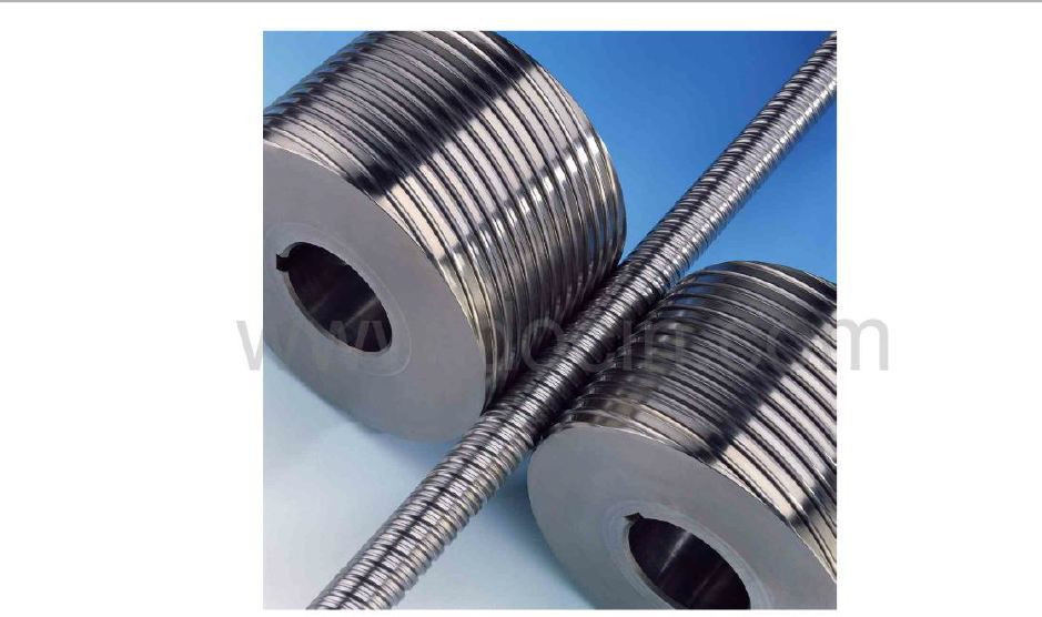

 楼主| 发表于 2015-2-4 13:18:26 | 显示全部楼层
这是力士乐丝杆的加工方法!
我们说我们公司力士乐的丝杠怎么都是扎的  发表于 2015-2-5 19:15
怪不得我们公司的丝杆有时候是star,有时候是力士乐呢?  发表于 2015-2-5 09:01
丝杠分磨制和轧制,力士乐是收购的星牌,以轧制丝杠为主。  发表于 2015-2-4 18:09
