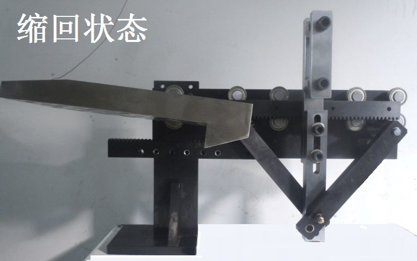

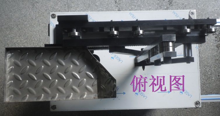

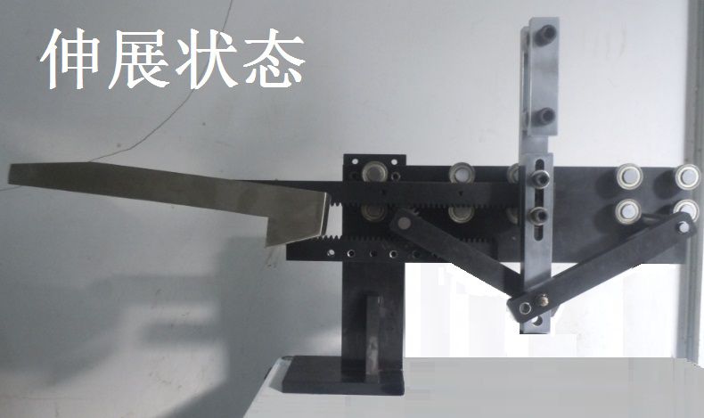

    倍距的机构有多种方式可以运用,本帖只是其中一个例子。
    这个装置是用于单工序冲压生产的辅助器械,在产品被顶出从上型落下时,将产品给接获后转移出模具区。
    次案例用了2种增距机构,1、连杆机构;2、齿轮双齿条机构。
    照片

发表于 2015-1-25 18:23:07 | 显示全部楼层
这个驱动在哪里
 楼主| 发表于 2015-1-25 18:47:31 | 显示全部楼层
wangnanxiang 发表于 2015-1-25 18:23
这个驱动在哪里
在竖直杆上端两螺栓中有一横杆(没照片),横杆与滑块固定联接,滑块上下就带动竖直杆上下。

谢谢 大侠的实例分享。
相知道,你上下两排轴承滚轮 正好恰在齿条的导向槽里面吗?
是的,是这样的。  发表于 2015-1-25 20:41
发表于 2015-1-25 21:12:01 | 显示全部楼层
不错,谢谢大侠。有两个问题:1、下面齿条故意留长的吗?2、连杆的铰接处那个东西是油嘴吗?
还有个问题,整个连杆机构在平面内都没有约束,驱动力对齿轮的偏置,或者驱动在垂直方向的任何附加力,会加载对齿轮上,这个倾覆力矩的影响不知大侠考虑过没有?  详情 回复 发表于 2015-1-25 21:38
2个点都说对了。1、连杆长度加长后,总增倍距可超过5倍;2、连杆内有轴承需定时添加润滑脂。  发表于 2015-1-25 21:18
发表于 2015-1-25 21:25:15 | 显示全部楼层
感觉这样的结构有点复杂了,还不如使用滑轨+滑块+楔块+弹簧的结构来得简单
 楼主| 发表于 2015-1-25 21:35:52 | 显示全部楼层
一个倍距机构
1、工作环境是高震动,每次的剪切力在60吨和90吨力;
2、工作行程最低需190mm以上,冲床滑块行程只有80mm与50mm;
3、成本;
4、寿命;
发表于 2015-1-25 21:38:42 | 显示全部楼层
大侠,刚才考虑了一会,不知道我说的对不对:图中驱动横杆是是卡在连杆的上下两个轴承中,该连杆运动时,受到水平向左的反推力,为了达到该连杆转动方向的力矩平衡,轴承会对连杆产生无穷大的压力,也就是说接触应力  详情 回复 发表于 2015-1-25 23:16
整个机构都是滚动摩擦,垂直方向驱动都转换为水平方向。因此偏置所生的倾覆力对齿轮的影响不大,而关注点应该在那些小轴上,俺是这么认为。  发表于 2015-1-25 21:54
