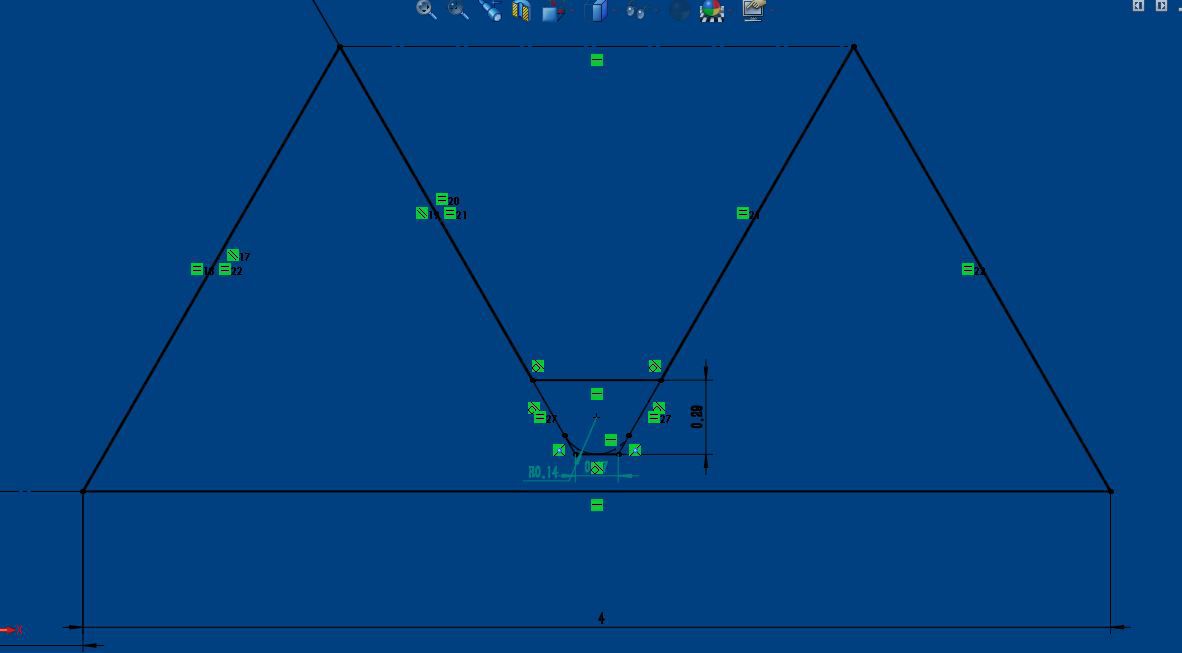

to zerowing:
请问螺栓的tensile stress area 为什么是0.7854(D-0.938p)^2,中文对应的是π(d2+d3)^2/1 ...
zerowing, 我看了你的帖子——用了四年来认清自己,很是佩服!
哈哈,大致弄明白了,谢谢,不过仍有不明白的地方,请看图,如果采用最大圆角约为R0.29,那此时的最小minor直径最大,
我琢磨着是不是源于加工的原因,尖角处的材料发生塑性流动比较差,
最大minor直径
最大minor直径
所以采用了最大过渡半径为R0.14,那标准的螺纹刀具是个啥情况?
正常的minor直径
正常的minor直径
局部图
局部图
恩,我会查阅螺纹加工方面的一些资料,哈哈,你太抬举我了,能力离编书差的太远了,只是想将资料整理一下,谢谢!  发表于 2015-1-22 09:13
大侠要编书。我就多说两句。刀具有磨损,应力有集中,加工有误差。所有实际的东西都不可能完全按照理论执行,但却又依附于理论指导。所以,你要允许容差。  发表于 2015-1-22 00:06
恩,单独发个帖子吧。哈哈。我去凑热闹。@一下我就好。  发表于 2015-1-21 14:51
请单独发主题讨论,会更多人参与,你还能获得加分。  发表于 2015-1-21 12:51
