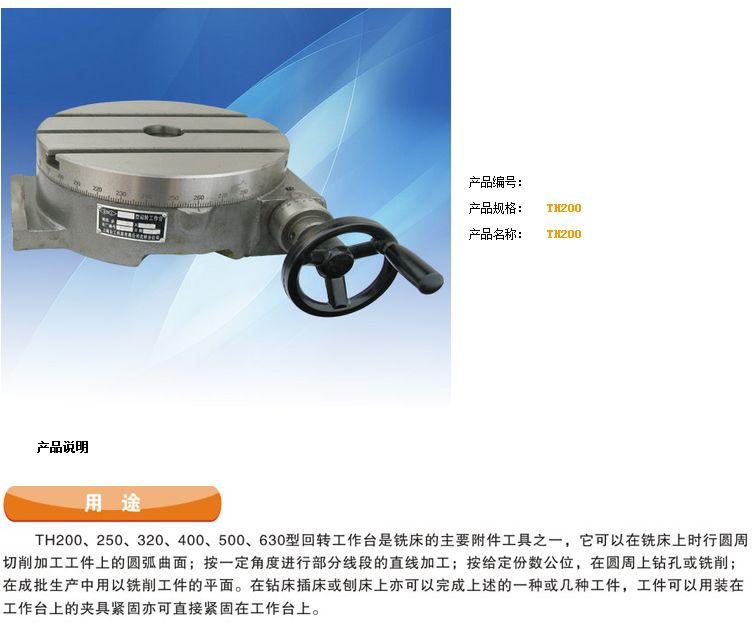

发表于 2014-12-3 16:42:31 | 显示全部楼层 |阅读模式
最近要做个自动装配机,想用转盘循环动作,几千块去买专业的转盘觉得划不来,毕竟这台机生产的量不多,想用模房一台旧的回转工作台配上直流电机,到位的时候就直流电机短路刹车,有没谁用过,效果怎样呢?
请教,谢谢。

发表于 2014-12-3 16:58:50 | 显示全部楼层
这种本来是手动的,转速比较低,若机动(装配机场所)的话,输入速度会比较高,涡轮蜗杆传动的磨损会比较大,可能会导致定位不准确,建议别冒险
呵呵,分析很有道理啊  发表于 2014-12-4 09:50
 楼主| 发表于 2014-12-3 17:16:41 | 显示全部楼层
569516294 发表于 2014-12-3 16:58
这种本来是手动的,转速比较低,若机动(装配机场所)的话,输入速度会比较高,涡轮蜗杆传动的磨损会比较大 ...
嗯,要是毕竟跟凸轮或伺服还是有却别的,计划是8工位或12工位,90的传动比是有点折腾
发表于 2014-12-3 17:58:48 | 显示全部楼层
转速不能太快 里面的蜗轮是铸铁的
发表于 2014-12-3 18:07:15 | 显示全部楼层
这个不适合吧
发表于 2014-12-3 19:08:01 | 显示全部楼层
想法不错,给你补充一点,用直流电机短路刹车在装配上是不可行的。
建议你加个法兰盘,例如是N工位,在法兰盘侧面钻需要的N个孔,利用销孔来定位比较好,销子可采气压控制前进后退。转盘用步进电机或是低速电机(转或停可通过销子来判断)
发表于 2014-12-3 19:53:08 | 显示全部楼层
简单的可做个槽轮机构
发表于 2014-12-3 19:56:03 | 显示全部楼层
定位精度?还是用凸轮分割器
发表于 2014-12-3 20:07:00 | 显示全部楼层
耐用不耐用先不说,转盘或电机必须加定位用的传感器,否则不知道转到哪里去了
发表于 2014-12-3 22:06:09 | 显示全部楼层
如果精度不是很高,自己设计和棘轮机构就可以了
