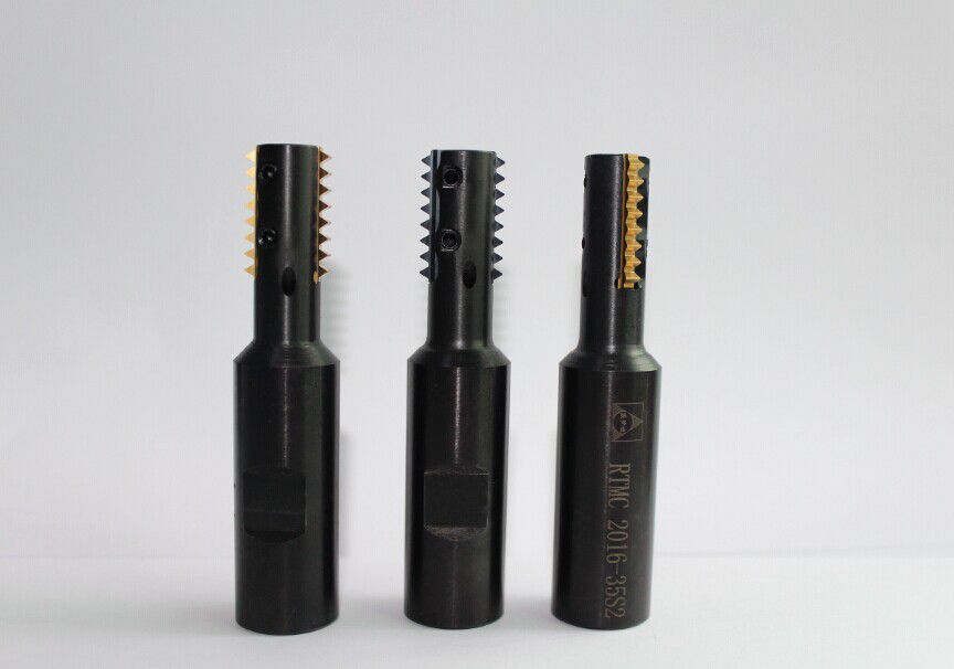

我设计的螺纹铣刀,做出来了!
 楼主| 发表于 2014-12-2 21:48:21 | 显示全部楼层
螺纹铣刀的应用
螺纹铣刀的应用.pdf
935.63 KB, 下载次数: 0, 下载积分: 威望 -10 点
螺纹铣刀的应用
 楼主| 发表于 2014-12-3 14:15:24 | 显示全部楼层
S系列螺纹铣刀规格:RTMC 2522-43S35 }% S2 K- K9 r$ j- y
刀杆所适用的标准螺纹: ISO(M27x3;M24x1; M24x1.5;M25x2; M25x2.5) 美国统一螺纹(111⁄16-8UN; 1-9UN; 1-10UNS; 1-12UNF;1-14UNS; 1-16UN; 1-18UN; 15⁄16-20UNEF) BSF管螺纹(1-11; 1-12;1-14; 1-16) BSF管螺纹(3⁄4-14)9 @: A  N- w/ C% I
配刀片:S系列螺纹铣刀片  R25—XX

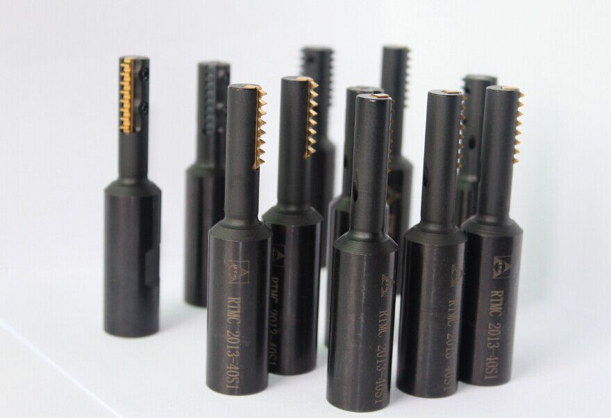

 楼主| 发表于 2014-12-3 14:19:27 | 显示全部楼层
S系列螺纹铣刀又出来了新的规格:RTMC 2013-40S1
4 K% z5 t8 S. m% |! O/ E刀杆所适用的标准螺纹: ISO(M16x2;M14.5x0.5; M15X0.75; M15x1;M15x1.25; M16x1.5; M16x1.75) 美国统一螺纹(11⁄16-12UN; 5⁄8-14UNS; 5⁄8-16UN; 5⁄8-18UNF;5⁄8-20UN; 5⁄8-24UNEF; 5⁄8-28UN; 5⁄8-32UN) BSF管螺纹(11⁄16-14;3⁄4-12) BSP管螺纹(3⁄8-19)% t1 G1 h% u7 m8 B' M
配刀片:S系列螺纹铣刀片  R25—XX$ ~- K2 z6 t  Y' e9 L8 U; v7 i# p% ^

 楼主| 发表于 2014-12-3 14:22:12 | 显示全部楼层
S系列螺纹铣刀又出来了新的规格:RTMC 2016-35S2" Q1 s. ?" r# g& t- y9 S. i8 c
刀杆所适用的标准螺纹: ISO(M20x2.5;M17x0.5; M17x0.75; M18x1;M18x1.25; M18x1.5;M18x1.75; M19x2) 美国统一螺纹(3⁄4-10;3⁄4-12UN; 3⁄4-14UNS; 3⁄4-16UN; 3⁄4-18UNS;3⁄4-20UNEF; 11⁄16-24UNEF; 11⁄16-28UN; 11⁄16-32UN) BSF管螺纹(3⁄4-12)

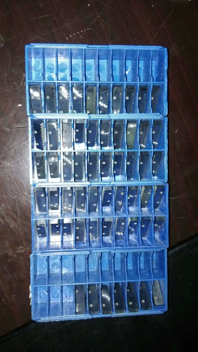

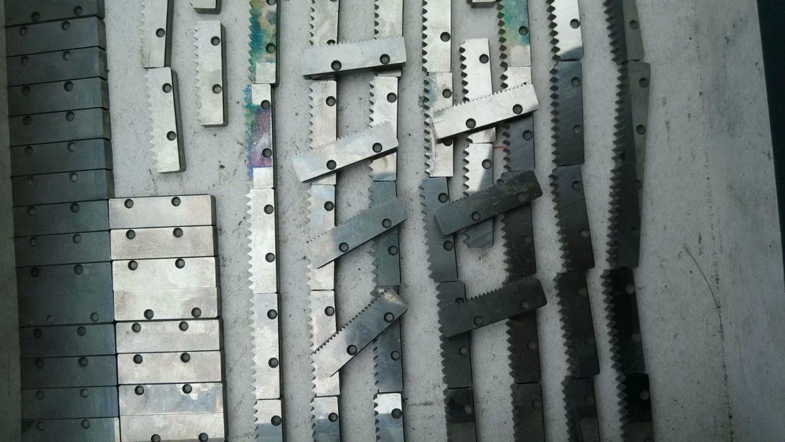

大量生产中1
大量生产中1
 楼主| 发表于 2014-12-3 19:19:22 | 显示全部楼层
大量生产中2

发表于 2014-12-5 08:46:12 | 显示全部楼层
15年之前,我也搞过油田用石油管螺纹梳刀的设计、制造。我想问你的是:你磨削刀片的齿形,采用的什么磨床?国产的还是进口的?砂轮的精度一次修正后能磨削折算成长度的话,多长距离(mm)?然后再修正砂轮的精度?因为本人当时搞的比较深入,所以至今还有印象。
你好,前辈。我也在搞石油管螺纹梳刀、螺纹铣刀、螺纹车刀、超硬刀具。一个砂轮能磨1500片刀片左右,刀片厚度3.5mm。用的是缓进给磨床,磨床是自己用平面磨改的。  发表于 2014-12-6 20:47
