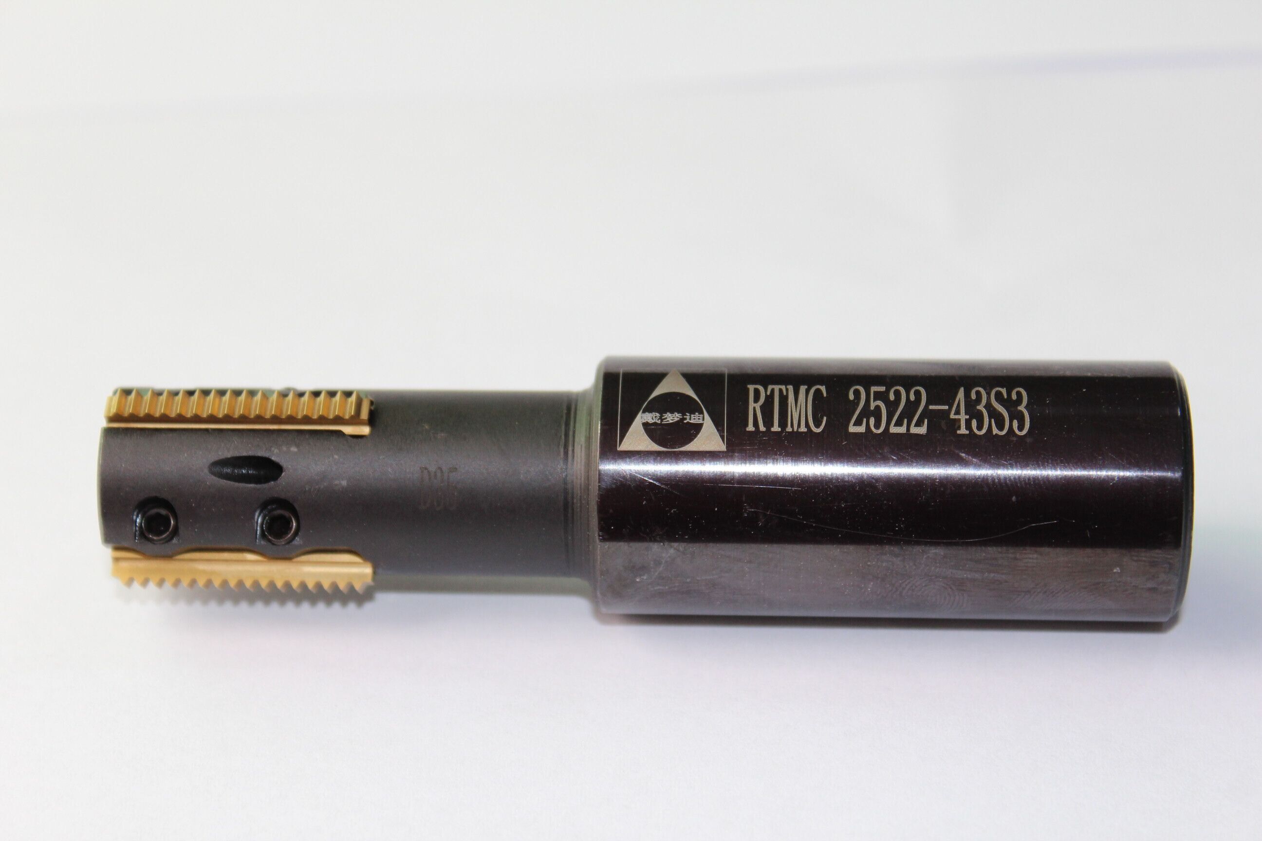

我设计的螺纹铣刀,做出来了!

S系列螺纹铣刀规格:RTMC 2522-43S3, Q  {/ v  ?  c: s- Z- ^
刀杆所适用的标准螺纹: ISO(M27x3;M24x1; M24x1.5;M25x2; M25x2.5) 美国统一螺纹(111⁄16-8UN; 1-9UN; 1-10UNS; 1-12UNF;1-14UNS; 1-16UN; 1-18UN; 15⁄16-20UNEF) BSF管螺纹(1-11; 1-12;1-14; 1-16) BSF管螺纹(3⁄4-14)* W9 p, ?4 x: i) K
配刀片:S系列螺纹铣刀片  R25—XX! g- [  N6 @: X- J# Y3 W1 l/ N4 Z
