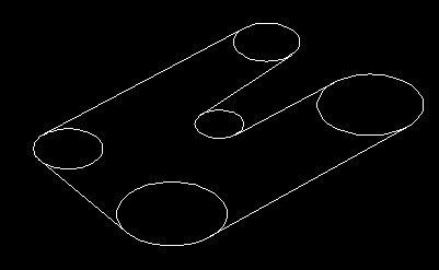

因为所输送的东西是在水平平面内作盘绕的,所以需要输送链轮水平放置,输送链也成了平放的了。不知道这样的放置方式在哪些机械中有例子可以参考的?
我询问了一下,他们说不建议这样设置,因为链需要比较大的张紧力、不好润滑、造成链单边磨损等等。
但是不这样又能怎样让所输送的东西在水平面内盘绕呢?
补充一下,这个装置总体上来说体积不大,500*500的样子,载荷也很轻,所以本想采用这种简单的链传动方案,但这样看起来貌似挺不专业。
特来请教各位有经验的大师

可以这么放置,要加涨紧轮,和链托,木工砂光机机械这么用过

可以放置,但是要加涨紧轮,和链托,木工机械中的砂光机,就是这么布置的。

我有客户有用过矩形的输送链,总长8.5米。也是水平放置的

太感谢了。砂光机我搜了一下,没有找到用链的那种,不知道阁下有没有这方面的示意图。
之前设计灌装机输送风油精瓶子,是水平放置链轮本身可以张紧(推紧链轮轴)  发表于 2014-11-20 16:21
具体怎么用?用同步带可以吗?  发表于 2014-11-20 16:18

要增加涨紧轮,增大链轮的包角

木工机械砂光机,工作台升降机构,就只普通链条水平布置

可以但减少寿命,上边磨损快
