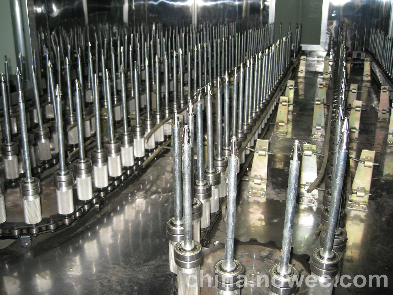

请问输送链轮能水平放置吗?
发表于 2014-12-9 17:25:02 | 显示全部楼层
可以的,手机烤漆线就是这样的,而且不单是盘绕,还要传送点自转

以前实验课,我们老师设计的玉米收获机前面有个链式刮板还是什么来,就是水平放置的
发表于 2014-12-10 09:01:05 | 显示全部楼层
才找回密码,昨天白申请个号,重新传照片啊!下面是一个烤漆线(标准称呼:静电喷涂生产线)照片,
下面是链轮部分的照片
原来链条下面还有小轮子。非常感谢。  发表于 2014-12-10 09:02

水平放置的话用同步带会不会更好.
发表于 2016-4-12 21:10:33 | 显示全部楼层
用一条链封闭运行各点的受力不同,涨紧困难,故障也多.建议还是分段好.

增加链轮,增大包角应该可以,之前做过皮带的,链轮没试过,原理差不多。
