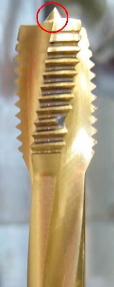

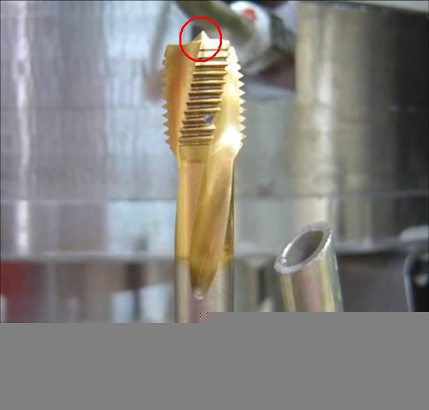

' P! `: W- f1 G      今天接受一个培训,看到一张丝锥照片,和以前看到的丝锥不同,以前看到的丝锥的顶部都是一个中心孔,而这次看到的丝锥的顶部是一个“尖尖”(猜测是圆锥形),感觉新奇,不知道这个“尖尖”的目的或作用是什么,在此向社区大侠们求教。

应该是修磨丝锥用的工艺顶尖

发表于 2014-10-22 20:43:09 | 显示全部楼层
同意2楼的说法
发表于 2014-10-22 20:50:02 | 显示全部楼层
是不是定中心的呢?
发表于 2014-10-22 21:01:40 | 显示全部楼层
反顶尖,和中心孔起同样作用。

发表于 2014-10-23 11:15:20 | 显示全部楼层
5楼大神说得很对了!* I% D( K, o- ^8 K# v
, t' R( l- c  E% m2 s; A但是有个疑问,一般反顶尖都应用在小径丝锥上,(理由的话,是因为小径丝锥打中心孔的话容易折损),这把丝锥看上去也不小径,为什么会用反顶尖呢?难道是有特殊应用?
