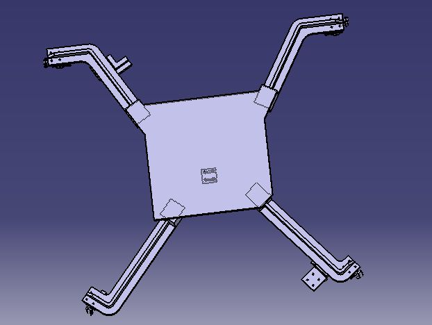

在水平面浮动的机构,有没有

发表于 2014-10-23 21:43:51 | 显示全部楼层
hxiao2927 发表于 2014-10-23 21:30
是的  我这个需要自动回位的,硬压下去不行
你把你的夹具最好画一下,提供的信息越多越好,大家才能帮你想办法。我以前做过测量发动机缸孔直径的测量设备。都是在水平面上浮动的结构。用弹簧平衡中心体,自回中完全不是问题。

发表于 2014-10-23 21:46:18 | 显示全部楼层
515156163 发表于 2014-10-20 13:18
看以下链接http://www.cn.schunk.com/schunk/schunk_websites/products/products_level_3/product_level3.h ...
这玩意也是靠弹簧吊的。结构原理和我发的完全相同,可以自己做,成本也低。

 楼主| 发表于 2014-10-26 20:13:28 | 显示全部楼层
C:\Users\Administrator.2013-20140519PT\Desktop
 楼主| 发表于 2014-10-26 20:17:18 | 显示全部楼层
只是那个抓具,我现在想要它整个都在水平上移动,还是自动回位,  还有什么好的方法没
发表于 2014-10-26 22:02:40 | 显示全部楼层
需要自定心的结构,重量要越轻越好啊,你这个结构不轻了。要尽量想办法减轻重量,然后自定心结构也不需要你那四根导向柱,没必要的。如果小范围移动量只有几毫米的话,利用孔和轴的间隙来限位就可以了。明晚我画个示意图给你参考下。
机械结构原理都是相通的。我建议你做成推力球轴承那种样式。中心浮动轴的上下两个大端面用钢球和外部链接,这样可以保证在水平面上任意方向上移动而无卡滞。在两组钢球中间用四根或者四组弹簧垂直放置顶中心轴。  发表于 2014-10-26 22:27
我现在需要定心装置的内部结构图,我不知道我的夹具怎么和机器人对接, 夹具我准备用航空铝材,质量是要想办法减轻。你之前有没有做过类似的结构  发表于 2014-10-26 22:18
