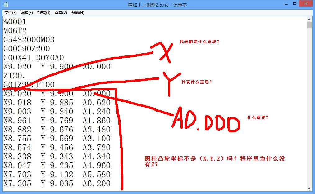

你会数控编程吗?我以前是做数控的,所以我知道怎么编程,做凸轮设计必须的知道数控编程,要不然还的专门去找个懂凸轮编程的,尤其是做圆柱凸轮编程,

俺不会数控编程,所以才对圆柱摆动凸轮的加工方式比较困惑。
 楼主| 发表于 2014-10-10 17:41:06 | 显示全部楼层

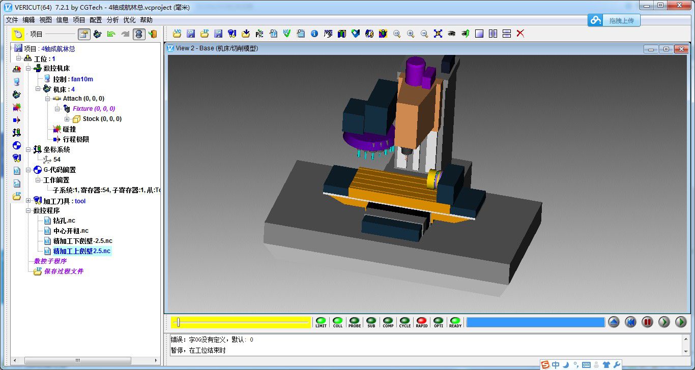

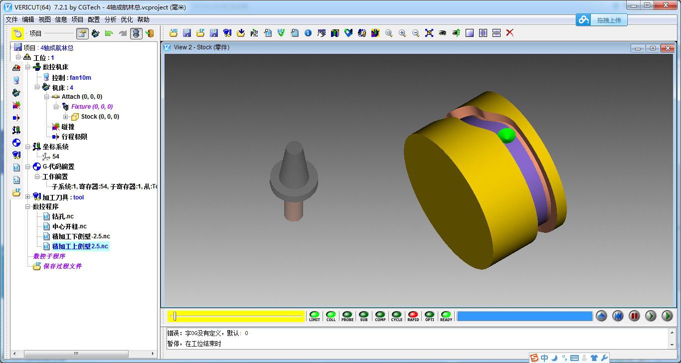

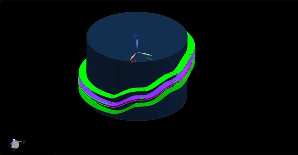

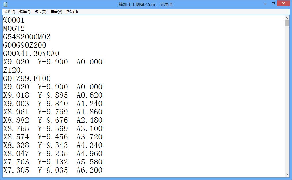

我是用Excel来计算凸轮的坐标
4轴数控程序

不是吧,楼主连数控程序你看不懂的,x就是代表x轴啊,y代表y轴,a带便数控旋转分度头的角度,所以叫a轴,至于z轴数固定下刀的所以没有z轴,
