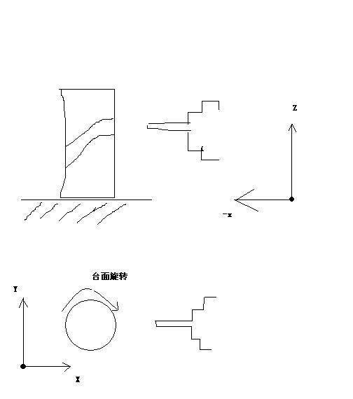

 楼主| 发表于 2014-10-10 11:27:54 | 显示全部楼层
hoot6335 发表于 2014-10-10 10:48
另外,问下LZ,圆柱摆动凸轮,你的加工设备是什么?LZ能画个加工的运动原理图吗?
我是用卧式加工中心4轴加工的,加工原理是x,y,和A轴3轴联动的,z轴不动,固定下刀就可以了,

发表于 2014-10-10 12:37:26 | 显示全部楼层
谢谢LZ的无私分享!
发表于 2014-10-10 12:40:40 | 显示全部楼层
是这样么?你的“圆柱移动凸轮”与“圆柱摆动凸轮”是一样加工的?俺一直困惑“圆柱摆动凸轮”的加工方式。
因为对“圆柱摆动凸轮”采用“展开法”计算的话,只近似计算。这与“圆柱移动凸轮”是不一样的。

发表于 2014-10-10 16:11:25 | 显示全部楼层
       圆柱摆动凸轮,1、可以用4轴加工中心X\Y\A3轴联动加Z轴固定加工,其走刀方式又可以分为成型和单边插补2种;2、也可以用摆动头A\B的2轴联动成型刀加工,或再若干轴插补单边加工,这又有出几个不同的加工形式。
       你纠结998大侠说的凸轮手动加工与数控加工的精度问题,我理解998大侠所说的手工是借助检测手段及辅助设备工装的手工加工(手艺水平又有很大的差别了),其已经是系统精度上的精度,你所说的数控加工精度似乎仅仅是加工层面的精度,而最后用户要的是系统精度。比如国内好多厂家做凸轮分割器,凸轮在数控设备加工好后,还得在安装时手工修正一下凸轮。

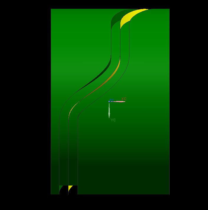

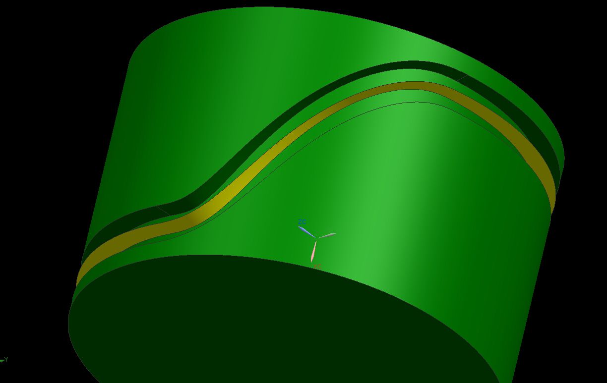

 楼主| 发表于 2014-10-10 16:27:32 | 显示全部楼层
hoot6335 发表于 2014-10-10 12:40
是这样么?你的“圆柱移动凸轮”与“圆柱摆动凸轮”是一样加工的?俺一直困惑“圆柱摆动凸轮”的加工方 ...
至于编程的话有两种一种是用5轴自动编程请看图片,只要把凸轮的三维曲面设计出来就可以精确数控加工了,
这个是我已经设计好的三维精确模型曲面,
用四轴加工就需要计算数控的刀具轨迹了,
发表于 2014-10-10 16:58:53 | 显示全部楼层
俺是落伍了!哈哈,对于数控编程这块俺是无知的。在俺的理解中凸轮加工都是先出坐标数据,然后根据坐标点来加工的。(因为,俺搞凸轮不用三维,所以就没法后处理,直接出程序加工了)基于括弧内的原因,俺计算的圆柱凸轮数据是一系列空间坐标点(x,y,z)。而拿这些点去加工的话,俺就比较费解机床能否识别(x,y,z)这种数据。
