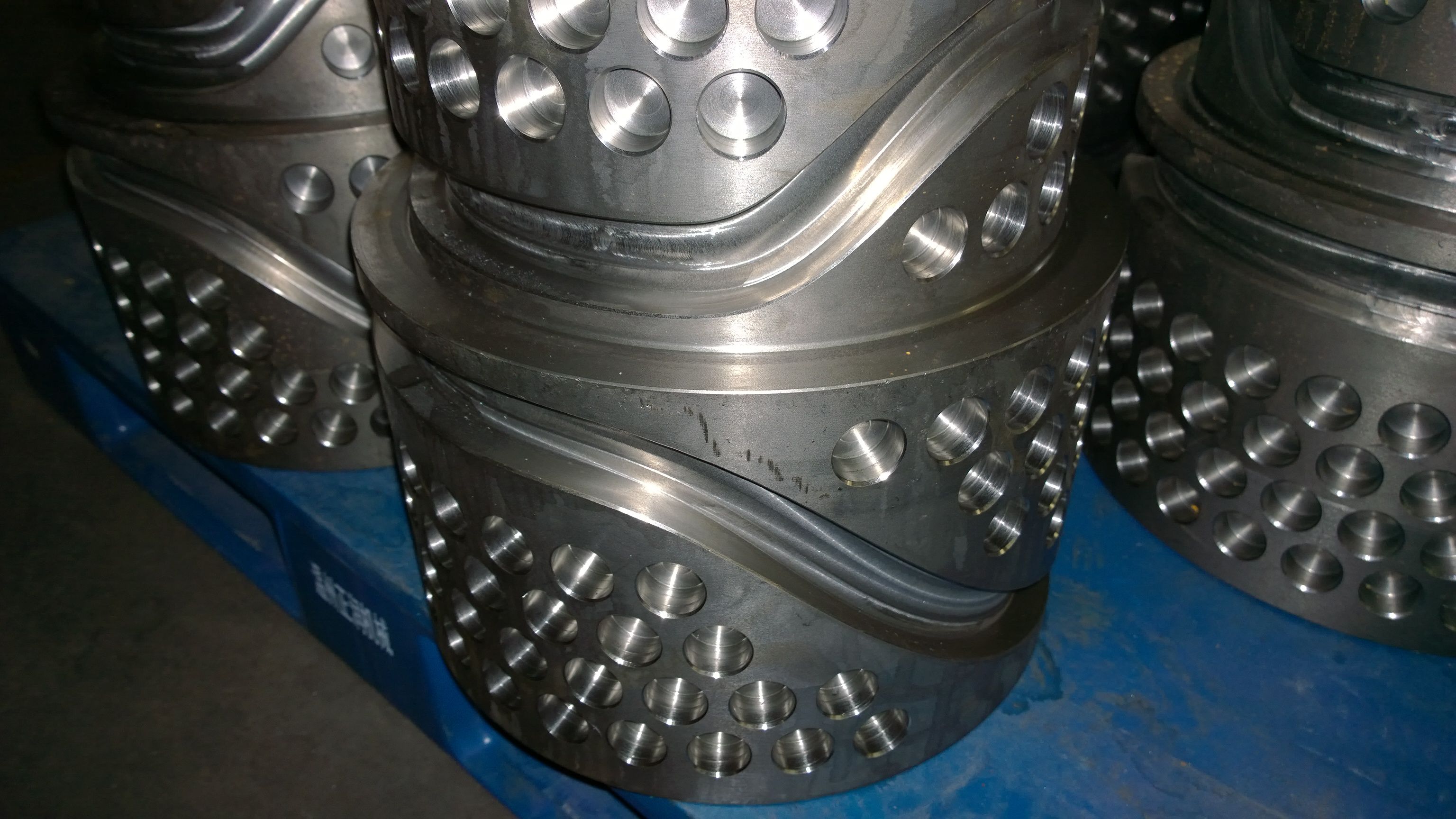

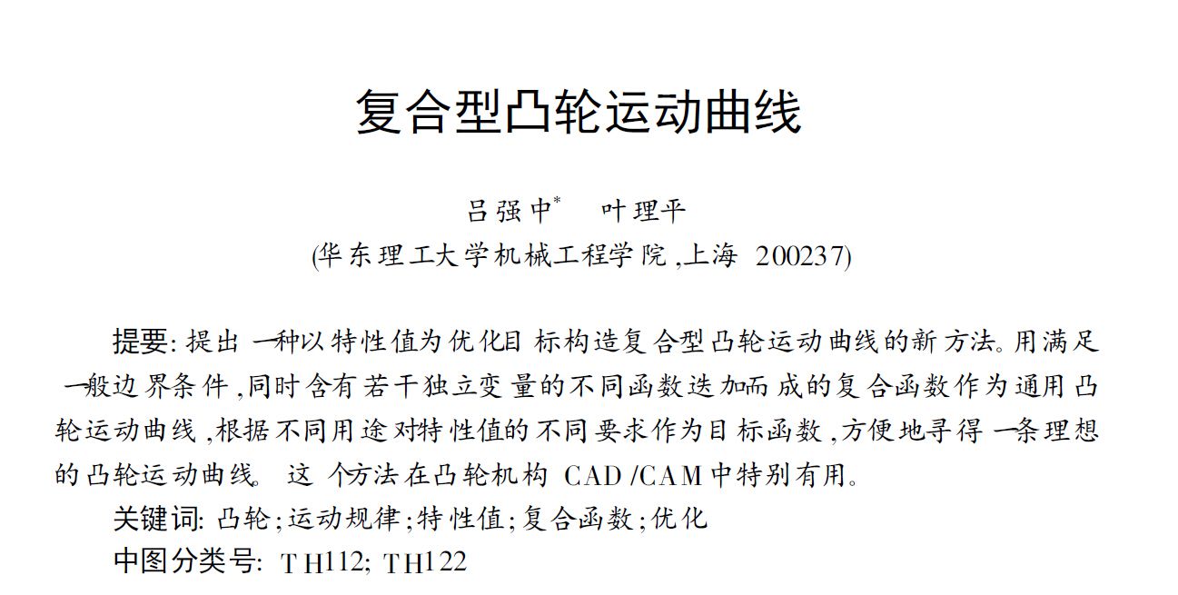

复合型凸轮运动曲线清晰板,原版
考虑大家的积分不多所以我用网盘分享。
QQ截图20141010085912.jpg 我准备向998大侠学习一下凸轮的相关资料
下面这个凸轮是我公司礼品盒成型机上用到的圆柱摆动凸轮,希望和998大侠更进一步学习凸轮。
下面是百度网盘资料下载
链接:http://pan.baidu.com/s/1c0q2fb6
密码:7qgy

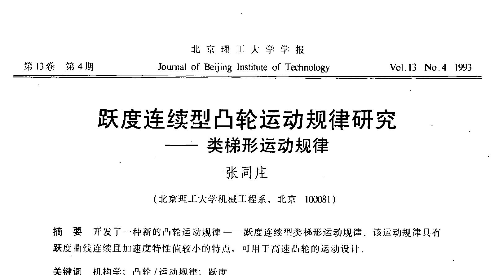

再来一篇运动规律资料
链接:http://pan.baidu.com/s/1bntRUoR
密码:2dr1

998说的1、2、3条,总结到一点就是玩运动规律曲线的“数模”。
当然凸轮的运动规律“数模”有万万千千,没有谁有能力全部总结。特别是某些曲线只在特定场合使用,就更没法总结了。
俺们搞机械设计的,其实大部分是往高速、减少凸轮机构的震动方向发展。也就是说,找到某种曲线的"模型",其运动特性指标都能在设计人员的控制之下。如:对速度的控制、加速度连续并最小、跃度最小、惯性的控制。
在这点上,俺认为998大侠没说到点上。
对于普通的设计人员来说,搞凸轮是理论与实际的结合。理论算的再好,也要用实际检验(这个凸轮的性能到底怎样,速度到底能开到多少,震动情况怎样……)。

首先谢谢998大侠的回复,做凸轮的设计有个先决条件就是要有足够的国外机器做,这样可以学到国外的机构,凸轮是怎么设计的,不光是凸轮,还有别的机构,什么齿轮,连杆,很多,有很多机构是我们想不到的,有的想到也不敢应用,怕出问题,凸轮这个东西还是要大量的使用并不断的改善,发现其中的问题并加以解决,在解决的过程中才能学到知识,以后可以直接引用到别的机构上,我们做的机器都是低速的,最高们分钟才70次,再高就没有了,所以高速凸轮要有平台的时候才能学习了,目前把低速和中速的搞懂一点就不得了,至于高速的遇到高速的机器的时候再去做,到那时有基础就好办了,再次谢谢998大侠,
你现在主要是学习理论计算,凸轮的运动方式,还谈不到具体设计凸轮,但依然不耽误你学习,只有学习,到用的时候才懂该怎么玩,另外,就是有实物了,高速凸轮也要琢磨多年为什么那样,有些凸轮引进30年了,都没懂  发表于 2014-10-10 11:29
