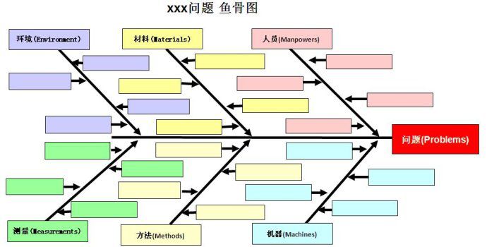

在改行搞技术之前,干过质量管理方面的工作,看到这个标题,忍不住也进来说几句,用逆向思维来说一说质量管理。
假设产品经常不合格,分析原因不外乎就是人、机、料、法、环、测,用鱼骨图方法表示如下:

这些分析下来会发现质量管理根本不是一个人或一个部门的事,每个部门每个员工再到供应商再到供应商的供应商都会相关,如果严格做细的话成本可能会增加很多,一下把国内本来不高的毛利润给吞掉了,这时老板就会不乐意了。
总体上国内的大多数产品太低端了没有足够的利润去做细质量管理,只能在质量和成本之间找平衡点。
