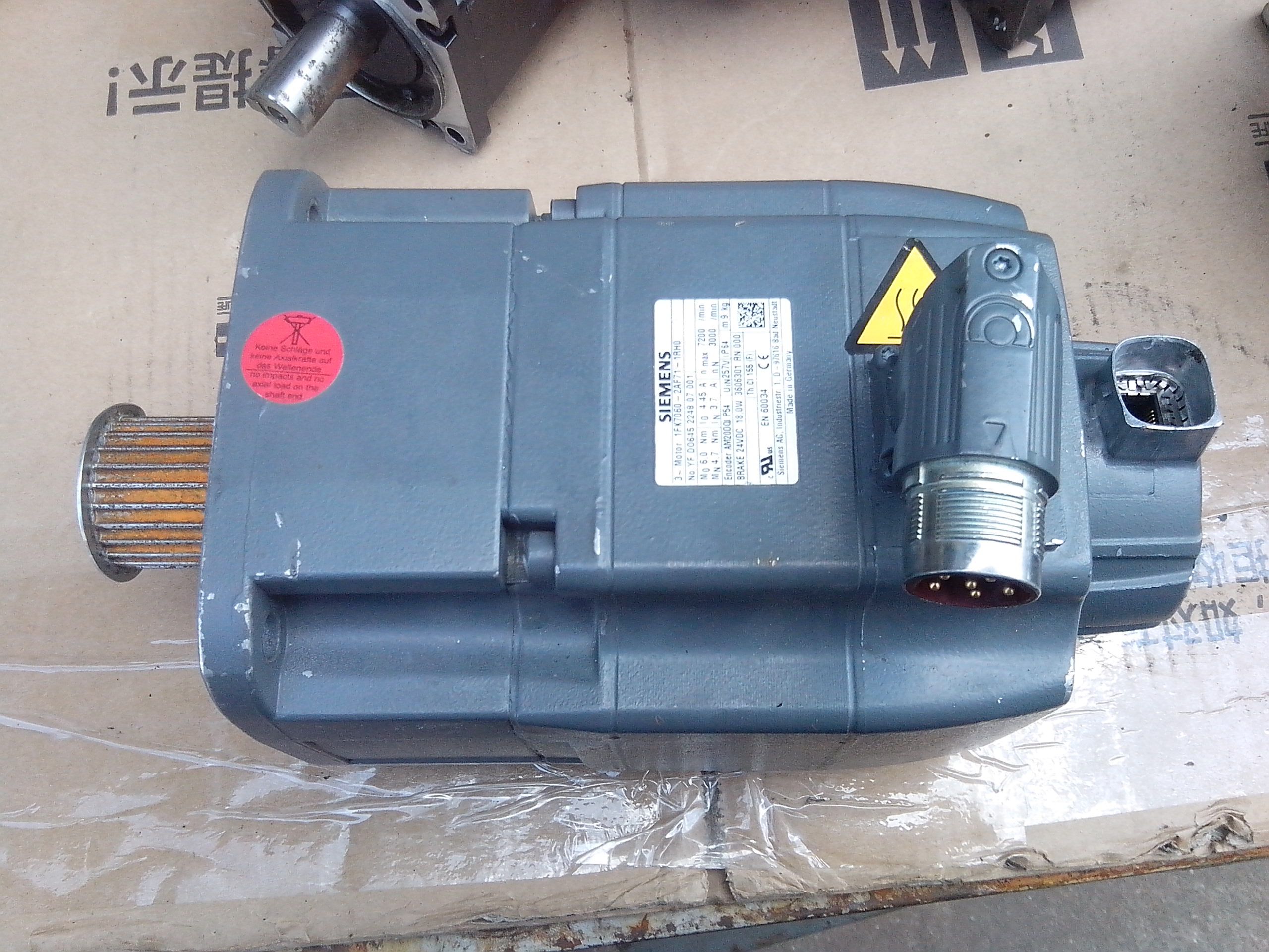

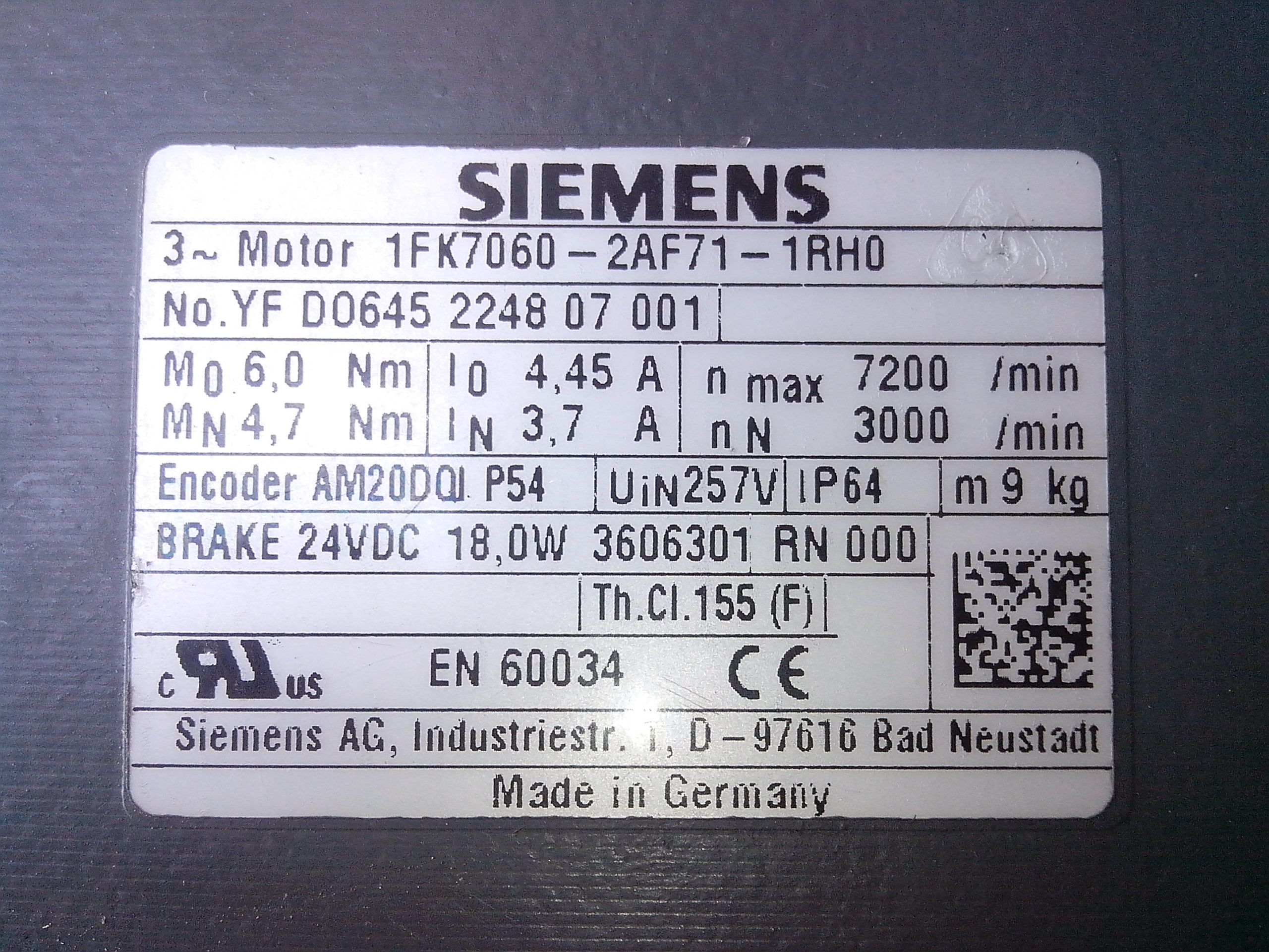

IMG_20140915_124242.jpg IMG_20140915_124254.jpg IMG_20140915_130847.jpg 这个电机的海德汉编码器是网线插口的,型号比较怪,总之是比较少见的,很多做西门子伺服维修的人说没搞过,它是绝对值编码器吗?

型号很普通啊,20位+12位多圈绝对值编码器,DRIVE-CLiQ接口,带抱闸,光轴,IP64防护。
电机比较小了。
