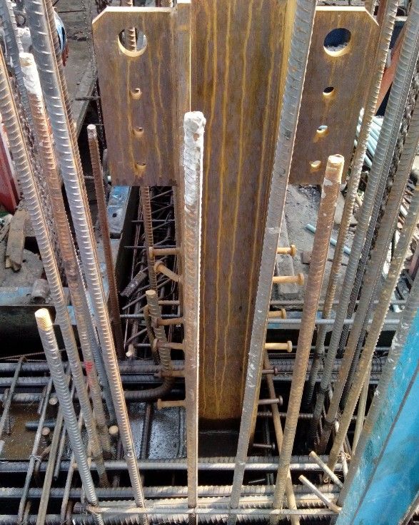

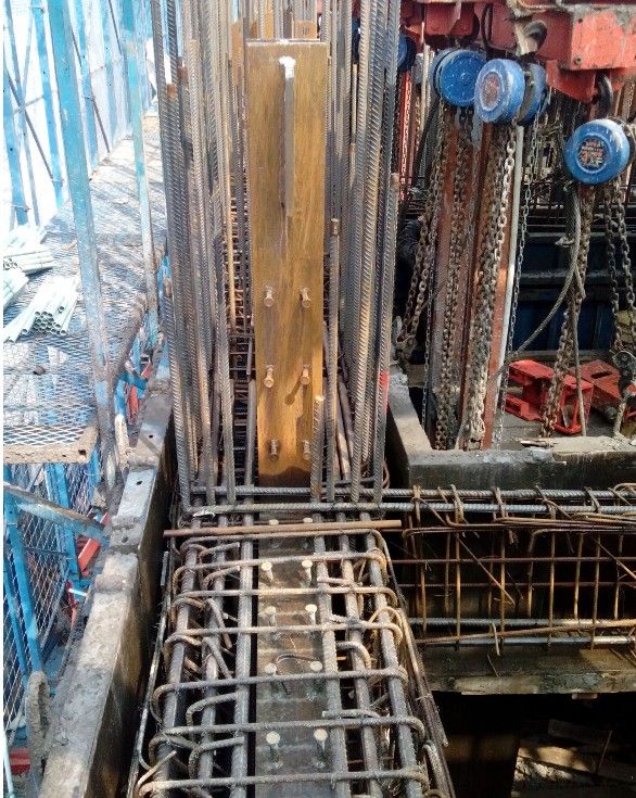

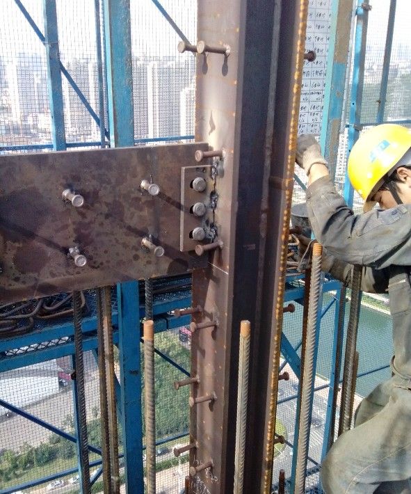

型钢混凝土,不是钢结构。
由混凝土包裹型钢做成的结构被称为型钢混凝土结构。它的特征是在型钢结构的外面有一层混凝土的外壳。型钢混凝土梁和柱是最基本的构件。型钢可分为实腹式和空心式。实腹式型钢可由型钢或钢板焊制,一般有I、H、T槽钢等形式。
型钢混凝土与钢筋混凝土框架相比的优点:
1、型钢混凝土的承载力高于同样外形的钢筋混凝土构件承载力的一倍以上;
2、型钢混凝土结构的施工工期大为缩短;
3、型钢混凝土结构的延性明显提高,耐久性及耐火度也更胜一筹。
造价吗,造价确实是相对高些。
这用于高层、超高层,比起钢筋混凝土,施工方便些,承载力也能相应提高,但是施工过程中存在浇筑混凝土时的振捣问题。一般用于大型商场及超高层建筑,对于超高层建筑,采用传统钢筋混凝土构件,不仅截面尺寸大,并且不易施工,承载力也不如型钢混凝土,并且相同承载力的情况下,钢管混凝土的截面积比钢筋混凝土小,造价倒不高。
