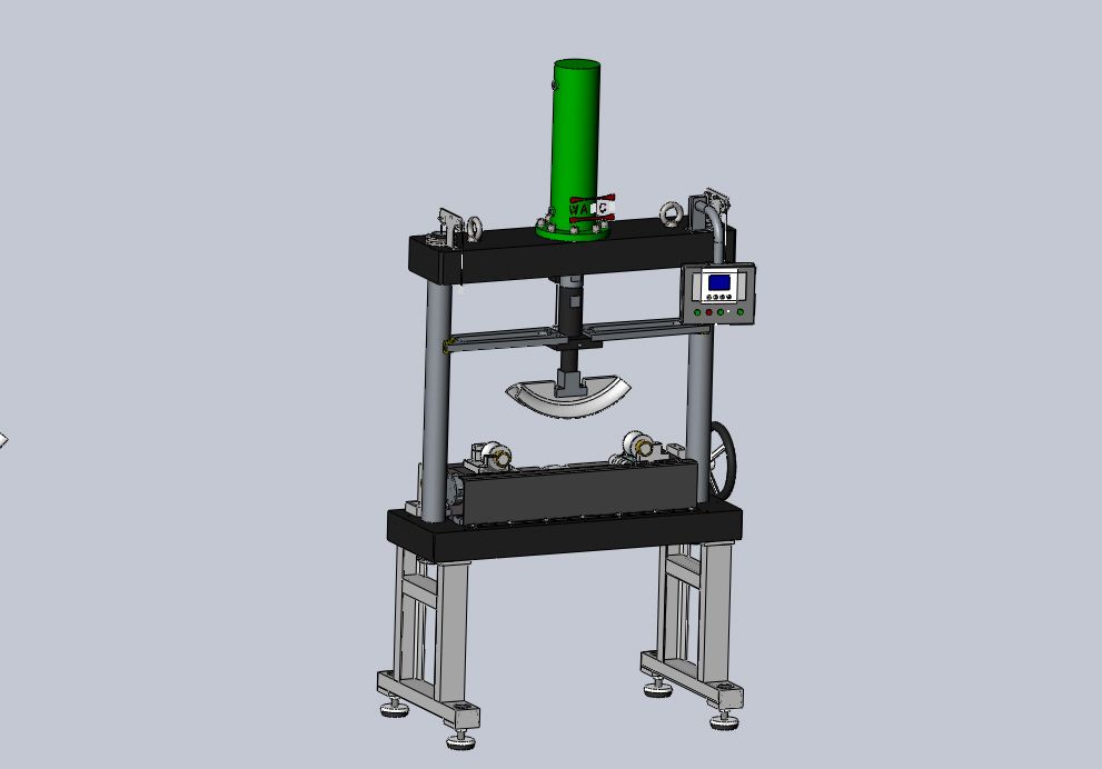

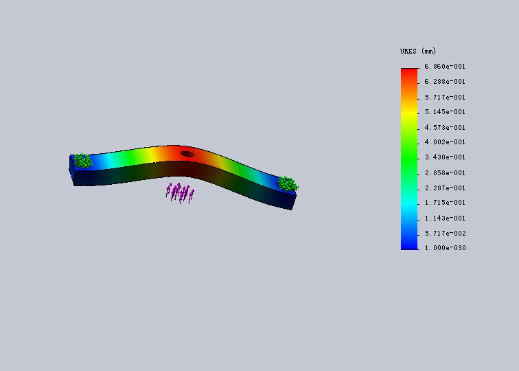

最近做了一台钢管弯曲机,主机如图所示,现在做了下上梁和下梁强度校核,我用solidworks分析和自己计算的差别很大,用solidworks计算结果是合格,自己按照计算公式计算,下梁的挠度是2.61mm,上梁的挠度是3.78mm,我用的计算公式是f=P*L*L*L/(48EI),油缸最大力是160kN,两个立柱中心距是1270mm,上下梁零件3D图在附近里,请高手帮我看一下,是不是我算错了

下梁的挠度是2.61mm,上梁的挠度是3.78mm?? 怎么图上显示的是0.68mm?  发表于 2014-9-2 16:33

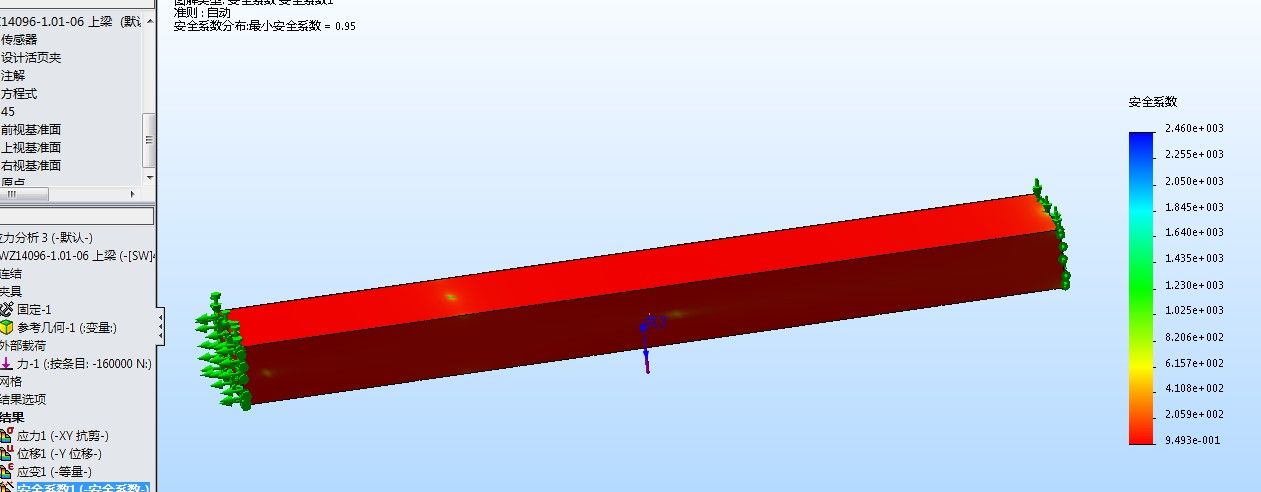

发表于 2014-9-2 16:33:52 | 显示全部楼层
以上梁为例
首先按安全系数研判,用simulation分析结果最小安全系数0.95,上梁不合格。其次如果把上梁看成是简支梁,则用公式计算上梁的挠度为2,而不是3.78。

2.61和3.78是我自己算的,0.65是solidworks分析出来的,这个就是上面那个油缸往下压,然后上梁和下梁受力

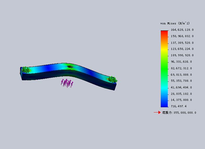

proe计算扰度0.5mm,应力200Mpa,取E=2.025e+08 一般的Q235,345都是不行的。  发表于 2014-9-2 17:22

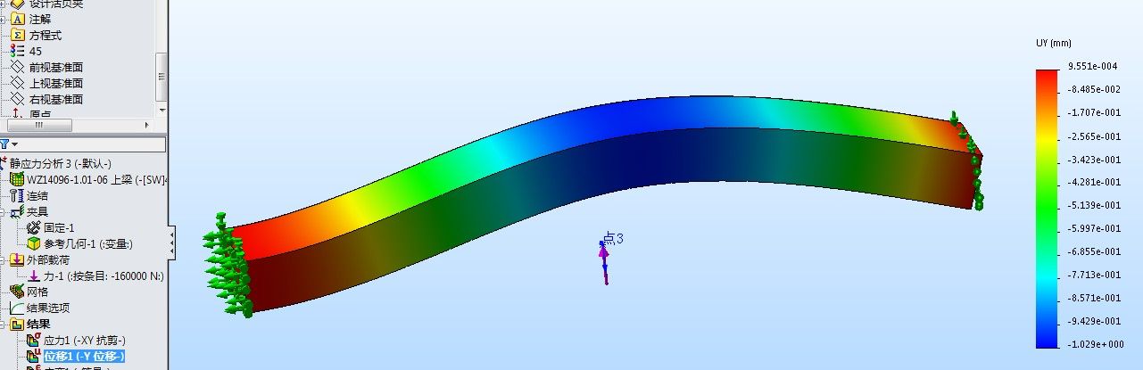

这个梁不是中间受力的吗?你那个看起来怎么是一端受力?我是刚刚学习使用solidworks做受力分析,你看我分析的方法有什么不对?我只会看应力和应变,那个安全系数还没搞明白。然后你算的是挠度是2mm,我算的是3.78,你是用哪个公式算的?截面惯性距是取多大的?
这取决于你把中性轴设置在哪个方向上,我让中性轴通过截面形心,所以截面惯性矩为19166666mm^2  发表于 2014-9-2 17:23
这取决于你把中性轴设置在哪个方向上,我让中性轴通过截面形心,所以截面惯性矩为19166666mm^2  发表于 2014-9-2 17:16
还一端受力,你连图都看不懂吗,那是上梁,中间受力,油缸的反作用力,你原来的模型上也是这么加载荷的,怎么忘记了吗  发表于 2014-9-2 17:14
