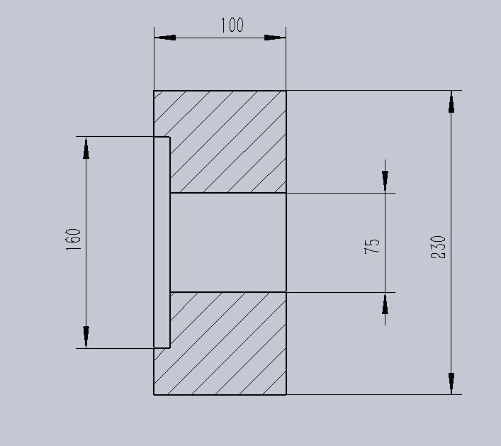

2.61和3.78是我自己算的,0.65是solidworks分析出来的,这个就是上面那个油缸往下压,然后上梁和下梁受力 ...
这个是用45钢的,不过也确实差了一点,但是主要是我觉得我用solidworks分析和自己计算的相差很大,不知道是不是自己算的不对,接下来要加多厚也把不准
嗯,是的,刚度是差不多,只是屈服力不同,所以改材料对减少变形没什么效果  发表于 2014-9-3 13:28
刚度用什么钢都差不多,是结构的问题。  发表于 2014-9-3 08:42
 楼主| 发表于 2014-9-2 19:52:47 | 显示全部楼层
风若寒 发表于 2014-9-2 17:11
这个梁不是中间受力的吗?你那个看起来怎么是一端受力?我是刚刚学习使用solidworks做受力分析,你看我分 ...

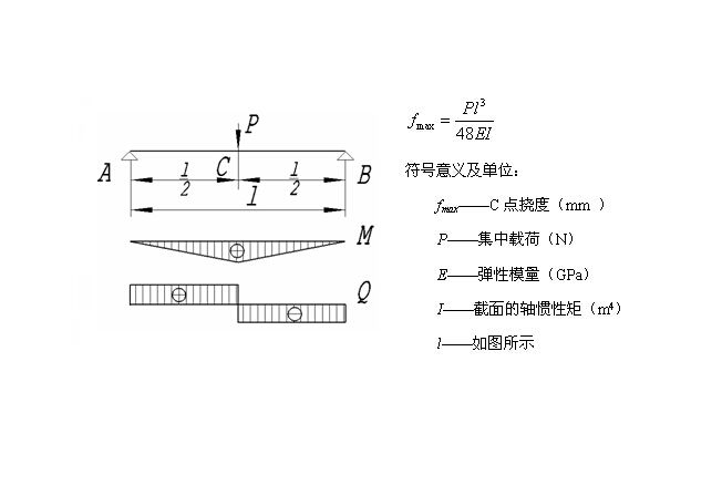

我是按照简支梁的公式计算,截面取中间的那个面 P=160kN, L=1.27m,E=205GP,I=8.8E-6 ,算出来的结果是挠度是3.78mm,这么算对吗?

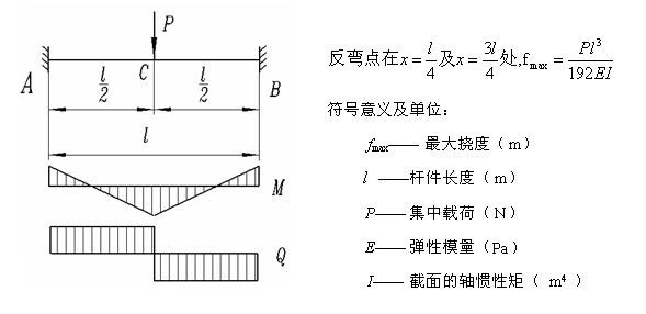

约束提条件是什么?两个端点的转角应该为0吧,这样的话公式用错了应该!  发表于 2014-9-3 07:38

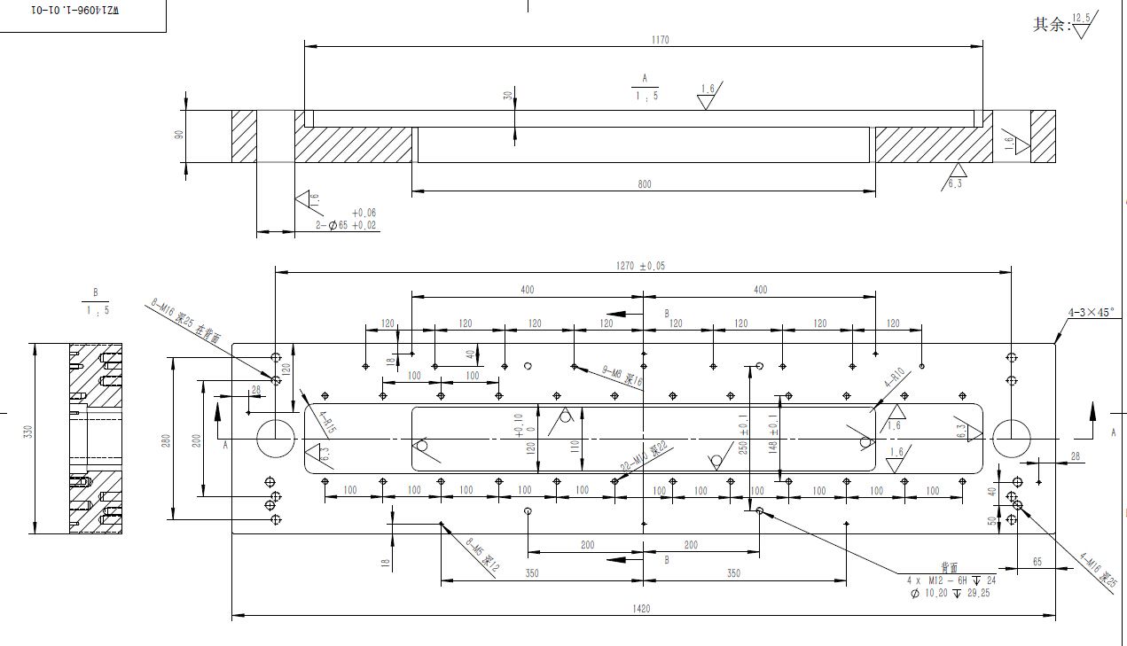

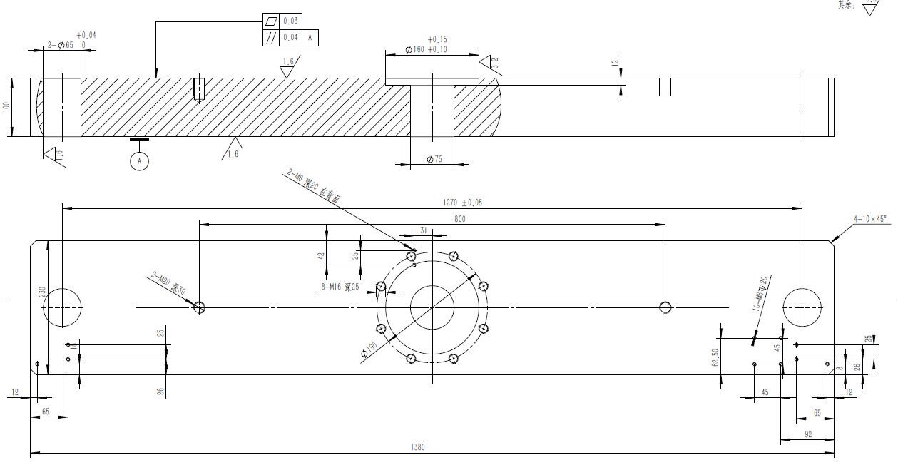

楼主大侠可否提供一下横梁、柱的截面尺寸和长度尺寸
 楼主| 发表于 2014-9-3 14:15:55 | 显示全部楼层
这个是二维图纸,3D图首层有solidworks的的文件

从楼主所给图纸看,上梁与立柱属固定连接,再用简支梁公式计算不合适。简支梁就是说梁的两端搭在两个支撑物上,两端铰接,现实看是只有两端支撑在柱子上的梁,主要承受弯距的单跨结构.一般为静定结构 。
应该用这个公式  发表于 2014-9-3 15:16
发表于 2014-9-3 15:18:18 | 显示全部楼层
而且,我觉得更应该考虑上梁强度和立柱的稳定性。
发表于 2014-9-3 15:22:16 | 显示全部楼层
首先这个结构肯定不能按照简支梁来计算,如果设计的时候上梁的固定一端用转轴,另一端用横向滑套就可以了。
总的来看这个结构对于上梁和两边的支撑杆构成了典型的门形结构,作用力居中,属于对称结构添加堆成载荷
对于下梁的计算,要看下梁怎么和底座固定的,弄死了也是门形梁
对于下梁的载荷,要看滚轮座的刚度,压弯中间的管,力的传递主要靠两侧的滚轮,那么下梁受到的是对称的均布载荷,计算略有不同
对Solidworks的计算,多年前用过,确实和手算偏差大,不是自己的强项啊
不过从受力优化的角度看,上下梁都最好立着安装,现在是“趴着”的,受力的差距是看bh^3的

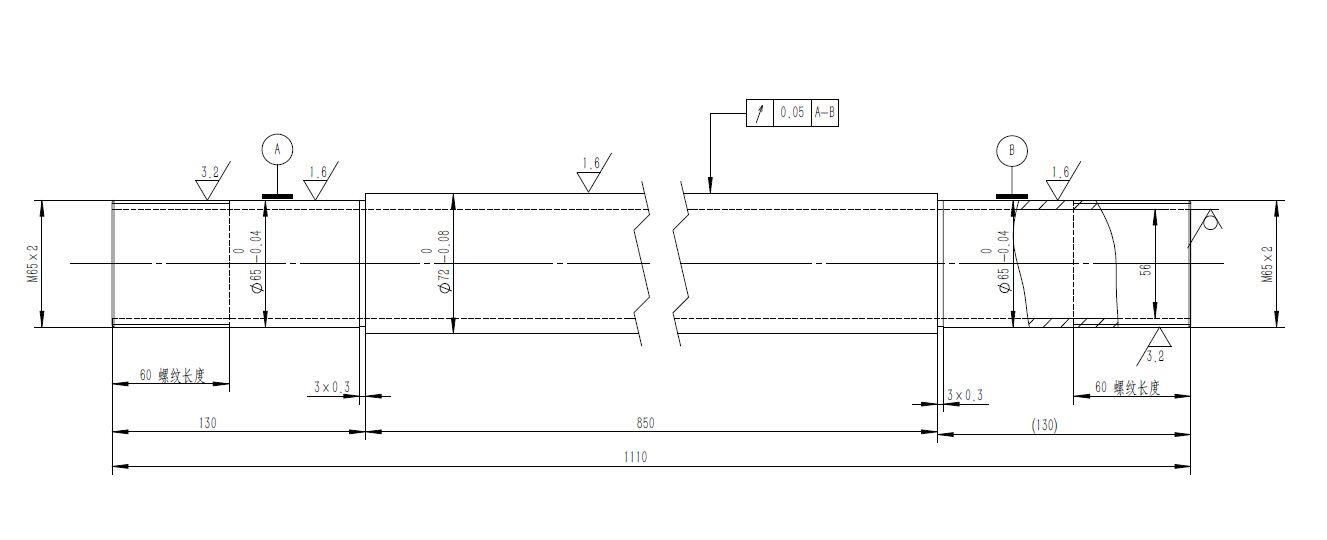

我也不敢确定,两个梁是用立柱连接的,立柱是空心的,两端车小了一点,套到梁的孔里面,然后外用螺母锁紧的,我是觉得他他和立柱之间受力面积不是很大,所以就当做简支梁算了,现在我头都大了。
