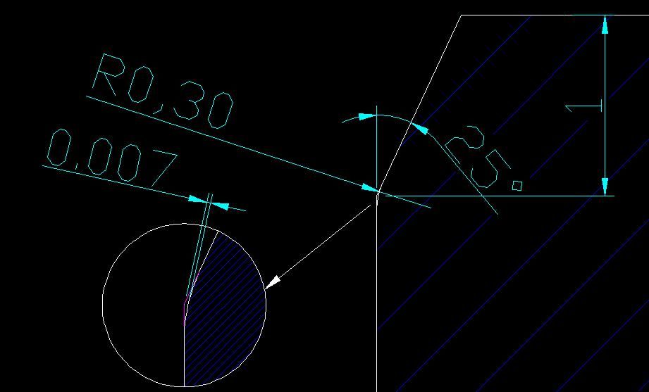

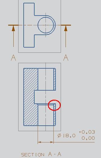

如下图,1x25度的倒角和D18相交的尖角处倒圆角R0.3,该处实际切除材料厚度不到1丝,: S4 }7 m& M* b: I* ]
加工工艺:1,D18孔为精铰出来,,2,用T型倒角刀绕圆倒,1x25度的倒角,同时R0.3
. \8 i' N+ d: z$ }( b5 I, v5 J问题:这个R0.3做出来不好,主要是R0.3的圆有时候一边大一边小,感觉偏心倒角刀也解决不了。! X8 }$ V2 Y' t, s$ S  H6 H
各位大侠有什么办法解决R0.3吗?D18的孔粗糙度Ra0.8不能破坏。: L9 T5 i% A! Q# X  I0 l( b" x
产品数量较多, 感觉这个好有技术难度啊!; m: g9 z) S) x7 s, f' s

发表于 2014-8-6 07:41:09 | 显示全部楼层
进刀受阻,定做反刮刀试试

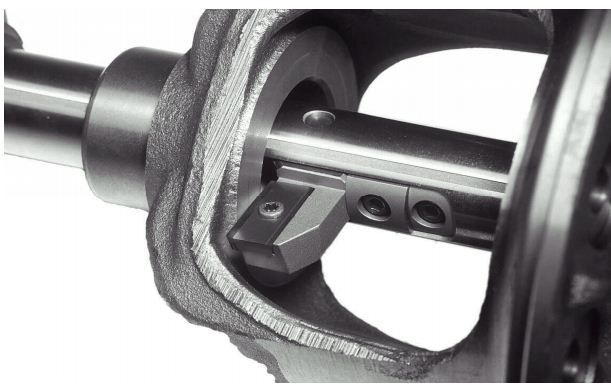

发表于 2014-8-6 07:44:13 | 显示全部楼层
$ \) G' _9 @3 j6 Z1 K( | 美国PARLEC帕莱克的反刮刀2.jpg " w6 w5 g% N" C. H4 \& R; {
* _7 g! J6 W1 i! V
涨见识  发表于 2014-8-6 22:07
这个是做差速器壳体用的反刮刀,油路是让刀片展开收回用的。用在这里有点大材小用了。  发表于 2014-8-6 09:27
涨知识了!!  发表于 2014-8-6 09:19
长见识  发表于 2014-8-6 08:55
这个油路刀把漂亮,刀头还可以撑开啊  发表于 2014-8-6 07:47

发表于 2014-8-6 08:32:55 | 显示全部楼层
什么材质,18的孔壁厚多少?
发表于 2014-8-6 08:39:24 | 显示全部楼层
在刀具上修磨个圆角
发表于 2014-8-6 09:28:50 | 显示全部楼层
做工装上车床,工装考虑配重。

发表于 2014-8-6 16:47:29 | 显示全部楼层
4 K1 G: Q/ z  G; ?8 {4 J9 L
/ O' C1 I7 Y9 V2 B先用一把成型刀加工倒角和R角,后铰孔。
