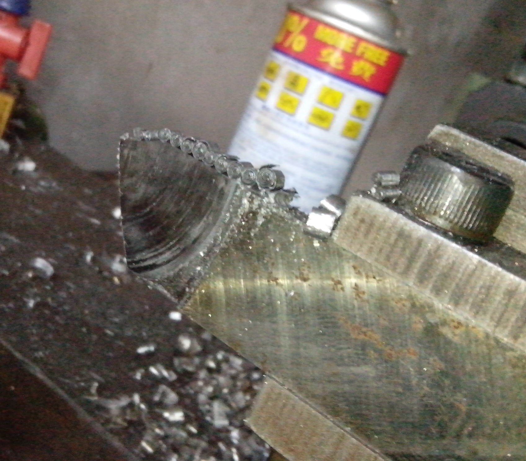

http://player.youku.com/player.php/sid/XNzQwNjE1MTA4/v.swf IMG_20140709_182128.jpg 手机不好,所以视频中想拍的刀头的细节还是不够清晰,不过刀当然还是那把用角磨机磨出来的白钢片刀。这根德国伦茨4KW的伺服电机转子当然是有调质过的,所以还是有一点点硬度的,这个看2分半钟后第二道开切是刚接触工件时冒了不少烟。材料抵抗时与刀具强力挤压的发热量是显著的。转速125,全程干式切削,白钢片切断作业最好不要干式切削,很容易造成刀头烧坏而失败,所以只能开到125转。我的车床冷却系统的水泵塑料管子接口脱落,所以造成切削液漏到地上了,机床很重,要用地牛拉出来才能到后边接管子,烦啊!

你这个前角是负值啦,
一般前角取3~5°,为了提高刀尖强度,取0°,特殊情况才取负值
后角放的有点大,后角可以再小点。
刀尖一般略低于中心点。这样就相当于前角变小
你这个和中心点齐平,也弥补了一定的前角负值的影像。
虽然是用角磨机磨的,也要注意刀各个面的粗糙度,有明显的痕迹是不好的

转数不高,给进不大,可以勉强用。负值前角我理解相当于是啃下来的,切的话适当角度的正前角更轻快。夸张的后角要是遇到性急的人很快崩断。
    这把刀在做记件活的大侠手里干活,他会发疯的。

这个刀片带的就是正前角的刃,否则这个相对来说还是比较硬的材料根本切不进去的。切断加工不同于其它切削,它是宽刃一条线平衡接触,所以负前角你认为切得进去吗,这伺服电机轴一般都是低合金钢调质处理的,又不是铸铁,负前角可不容易切进去啊。

特定情况怎么达到目的怎么好,就这根细轴,要是用角磨机切下来你也不能说不合理,问题是生产和玩那不是一个概念,有哪个机加工人不看中加工速度的?
