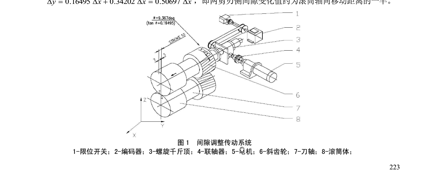

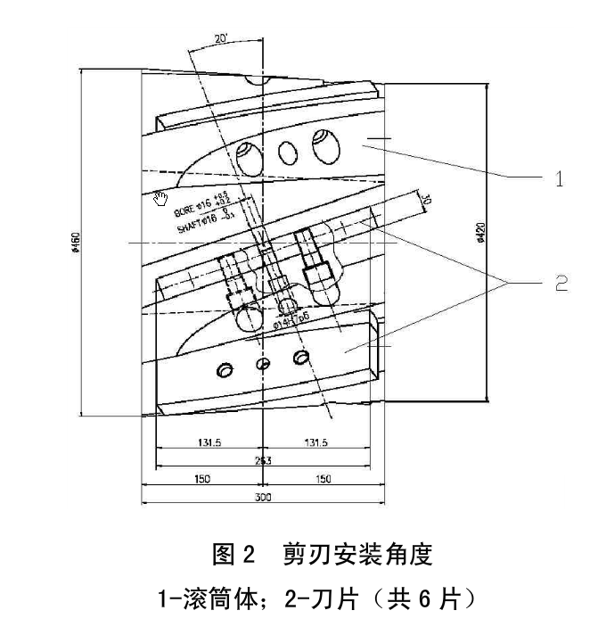

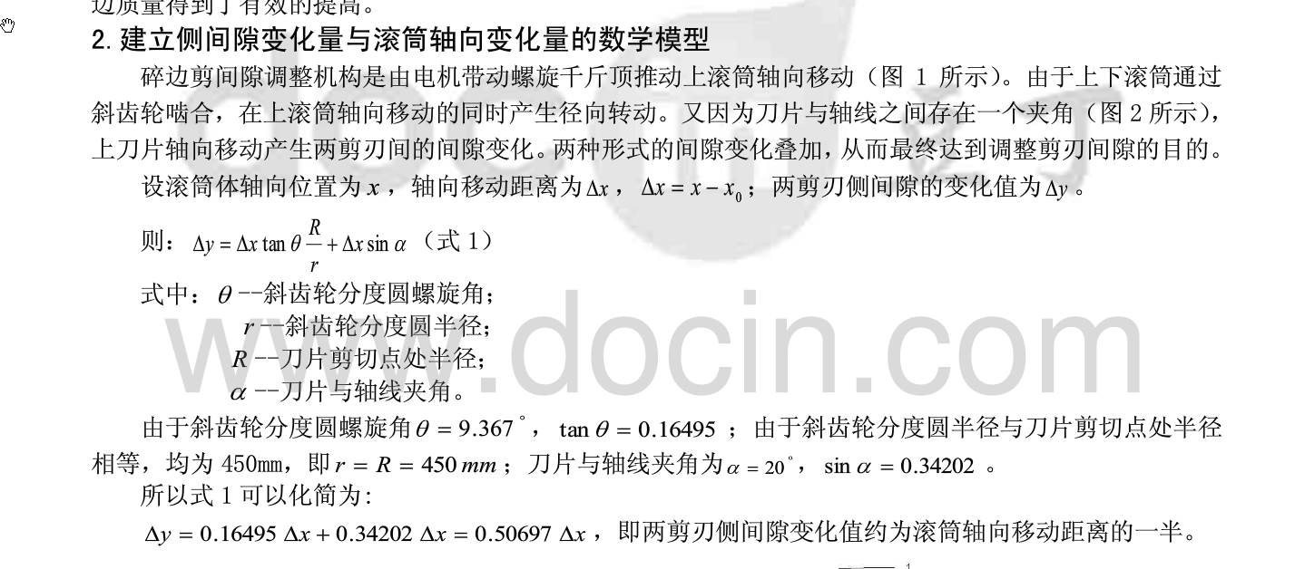

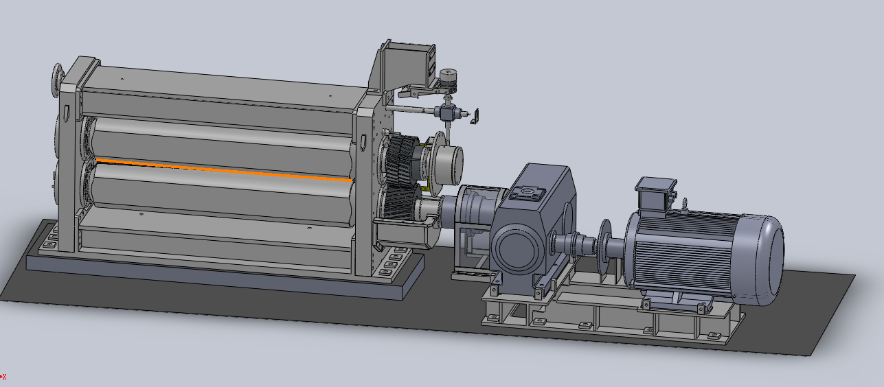

《223-227横切线碎边剪间隙调整传动误差的分析与补偿》

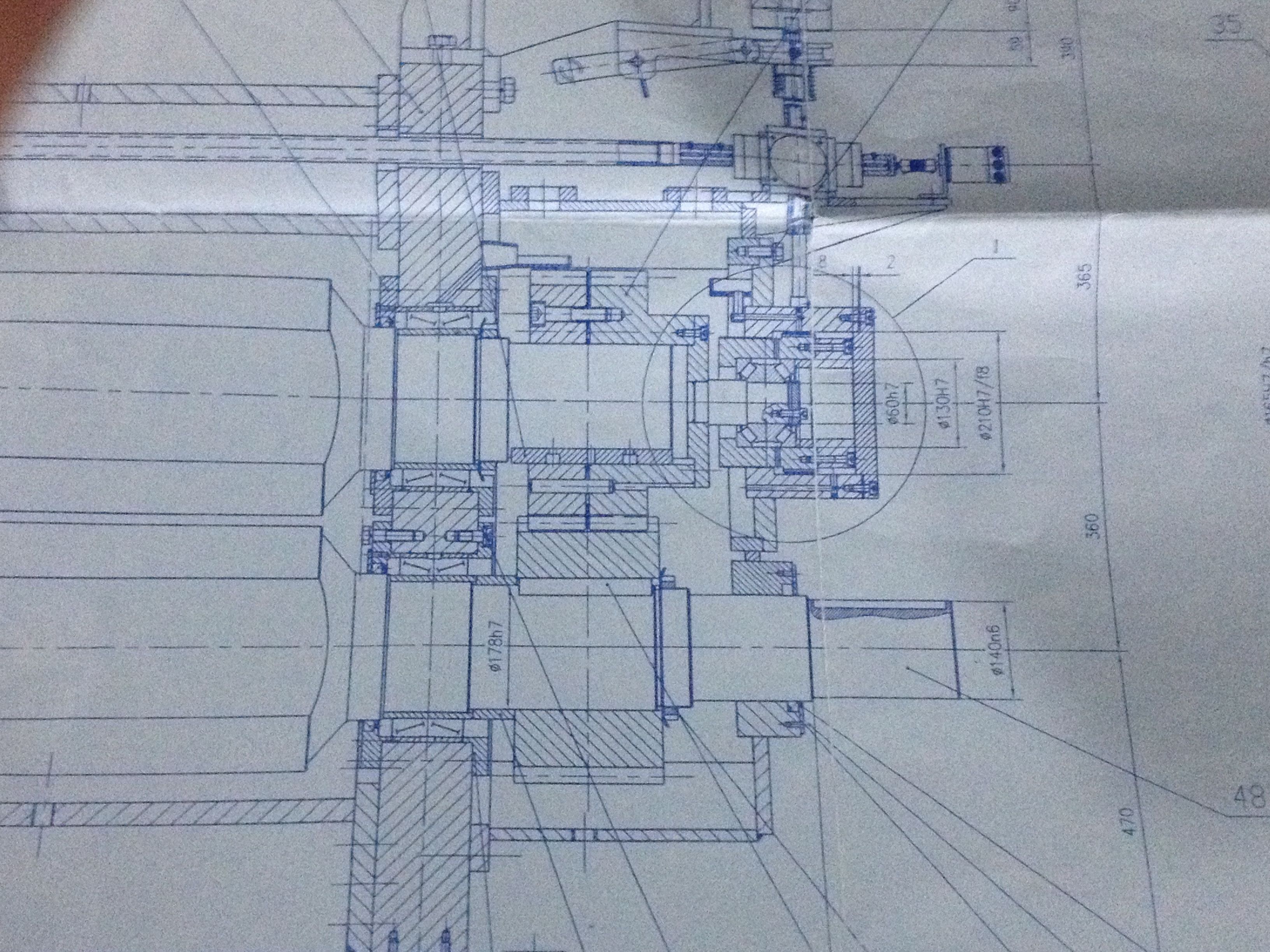

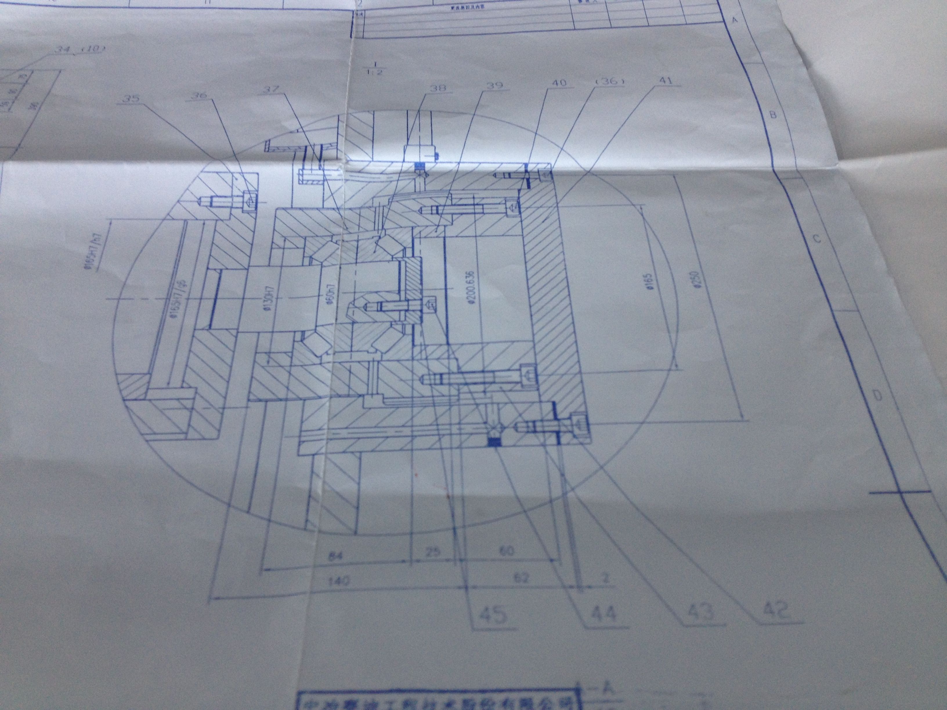

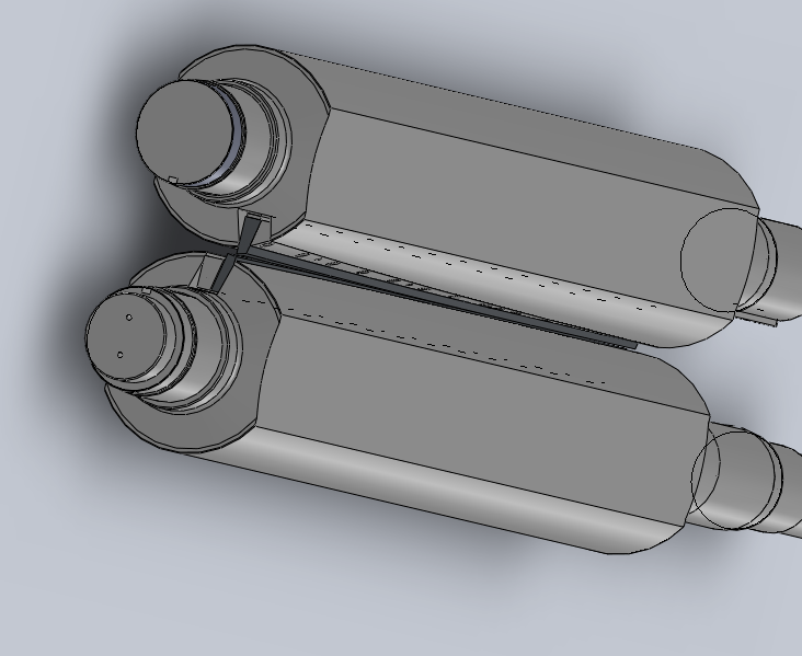

前3个图片的来源是豆丁网如上文件,我最近在整理修改一台滚筒飞剪的图纸(图片4、5),由于是刚接触,改图的时候有很多疑问,所以对其中的调整装置做了下计算,学识有限就百度了下,于是发现了以上文章。对于 △y=△xtanθ*R/r+△x*sinα  中△x*sinα  好理解,但是△xtanθ*R/r有点问题,按照作者的意思是按比例算出来的,不过我感觉好像不太对。
   请高人指教。。。。。。(这个蛋疼的地方想了好久都没结果)
