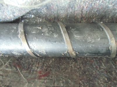

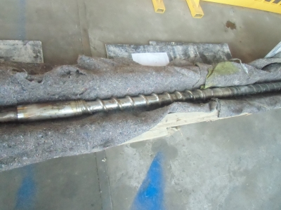

请大家帮忙鉴定螺杆材质及表面处理方式
发表于 2014-5-30 18:18:33 | 显示全部楼层 |阅读模式
本帖最后由 潇湘雅风 于 2014-5-30 18:24 编辑   F% I' Z* [3 E$ J
! k0 }; g! B0 i8 V3 a挤出机螺杆前部损伤,需要整修。0 m, D' B1 r6 K5 O5 ?0 ~
  W5 J! W& z( m2 p- s
后端像是电镀处理。前部镀层磨损,或者是渗氮?
" H% O4 L. f* i: b$ q
- ?7 M6 H+ \" ~, ~* |  ^: t' Y, a前部发黑,不知道是不是用的久了被料粘附所致。前部表面摸上去不像是金属质感( 吸附原料所致还是别的处理方式?)) |6 m: e' ~7 _6 v! u
0 I7 I$ z- G+ k( ]# E3 h9 q. ]! N% h0 f: m3 R9 ]$ ?6 q
注:这是日本摩登原装进口挤出机 有年头了。3 U- W: T, A1 \% V  U5 W
  Q0 }) h; h5 [/ ~2 j. A

 楼主| 发表于 2014-5-30 19:34:25 | 显示全部楼层
这是前端

 楼主| 发表于 2014-5-30 19:35:51 | 显示全部楼层
中段" G) A5 \7 N$ t- r# l
+ P0 z4 y9 N) G4 S
 楼主| 发表于 2014-5-30 19:36:24 | 显示全部楼层
后端

螺杆表面一般都是氮化处理的,前端发给部分应该是长期高温导致物料粘附在上面,你用刀片刮刮就知道了,模头温度和压力一般都高一些
发表于 2014-12-26 13:29:00 | 显示全部楼层
亲,螺杆修复了吗,如果要修复要么把外径氮化层磨去再去电镀,有氮化层在是电镀不上硬铬的,还有一种方法就是螺棱喷合金堆高
发表于 2015-10-10 18:59:05 | 显示全部楼层
看图片这螺杆不太像氮化螺杆,氮化螺杆牙棱磨损后不是这样的。应该类似于SKD61真空淬火后再镀硬铬。
