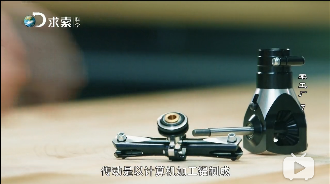

看到纪录片中介绍无人机,这个件是铝材质。
1)黑色部分是什么表面处理工艺?发黑?目的是硬化?美观?
2)整体处理然后再加工(光亮部分)?还是类似电镀贴膜?
谢谢高手指点!

 楼主| 发表于 2020-2-4 09:52:16 | 显示全部楼层
晓昀 发表于 2020-2-3 23:32
是不是铝塑料?在铝材表面涂敷非金属材料。
这是无人机桨叶的传动件,不可能是铝塑吧,应该是铝合金。
 楼主| 发表于 2020-2-4 09:57:12 | 显示全部楼层
无人机铝部件表面处理_3.png 美军用无人机,非玩具,不小的个头呢
 楼主| 发表于 2020-2-4 09:57:49 | 显示全部楼层
实物照片
 楼主| 发表于 2020-2-4 09:58:45 | 显示全部楼层
@520zjwtcabc 军用的,我估计是铝合金。

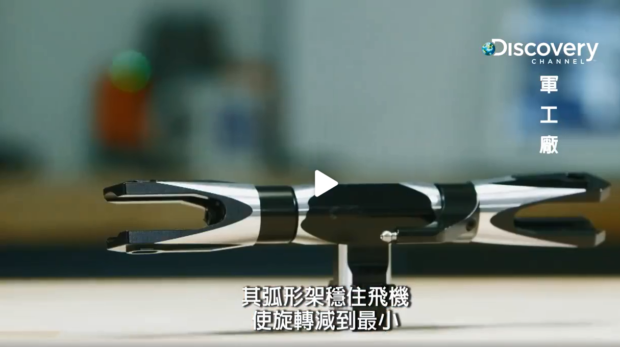

 楼主| 发表于 2020-2-4 10:25:26 | 显示全部楼层
字幕有问题,应该是CNC  发表于 2020-2-4 10:28
