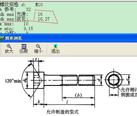

求指教,这种沉孔+螺纹孔的用法

WUHANLIST 发表于 2014-4-13 20:39
这种孔就是两用孔,可以上锁或下锁。
谢谢您的讲解,明白啦
发表于 2016-3-25 10:24:26 | 显示全部楼层
M8内六角锁紧,M10拆时用的,常见与端盖类的结构中。

发表于 2016-3-25 14:30:34 | 显示全部楼层
用到这种螺钉的都是因为要求连接强度较大,一般应用于机床,气缸,油压等强度较高的设备中

发表于 2016-6-14 10:29:09 | 显示全部楼层
有时是为了方便拆卸采用这种结构

发表于 2017-4-10 21:25:25 | 显示全部楼层
红头船 发表于 2014-4-13 20:38
这样比较灵活。
螺丝在上面时用M8,
螺丝在下面时用M10
这个不懂啊,不是只有M10的螺纹吗?怎么锁M8的?
M10的底孔是8.5,用M8刚刚好  发表于 2017-4-10 22:24
发表于 2017-4-10 21:26:50 | 显示全部楼层
大卫111 发表于 2014-5-28 09:31
太平常了,螺钉从上往下安装时,用M8的;从下往上安装时用M10的,就这么简单
可是没有M8的螺纹啊,怎么锁啊?
