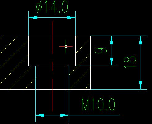

发表于 2014-4-13 20:32:49 | 显示全部楼层 |阅读模式
最近看到这种样式的结构,一直以为是不合理,但我见过滑轨上的安装孔就是沉孔+螺纹孔,请问大侠们还知道哪些地方需要这种沉孔+螺纹孔??
发表于 2014-4-13 20:34:30 | 显示全部楼层
机床上大多数地方都是这种,用的内六角螺栓。
发表于 2014-4-13 20:37:35 | 显示全部楼层
长见识了。
可能是为了减少螺纹长度。  发表于 2014-4-13 20:38
发表于 2014-4-13 20:38:30 | 显示全部楼层
这样比较灵活。
螺丝在上面时用M8,
螺丝在下面时用M10
说的对头。这种孔结构在气缸上是最常见的,方便你安装采用的方式。  发表于 2014-4-14 10:29
发表于 2014-4-13 20:39:45 | 显示全部楼层
这种孔就是两用孔,可以上锁或下锁。
这个说法简单准确  详情 回复 发表于 2016-4-7 13:48
发表于 2014-4-13 20:53:25 | 显示全部楼层
我们做的出口俄罗斯的发动机上的飞轮上有这种结构  比这要求高  上半部分是销孔
发表于 2014-4-13 20:54:14 | 显示全部楼层
额,这种陈口有什么不合理撒,感觉挺好啊,难道没有趁空或者没有螺纹?
发表于 2014-4-13 20:58:24 | 显示全部楼层
可以锁两种螺栓。。。不错
发表于 2014-4-13 21:02:57 | 显示全部楼层
想起来了,气缸上有这种控,可锁两种螺栓。
发表于 2014-4-13 21:17:02 | 显示全部楼层
有时候是为了方便,有时候是怕干涉,还有好多种可能啊,主要看用再哪的
