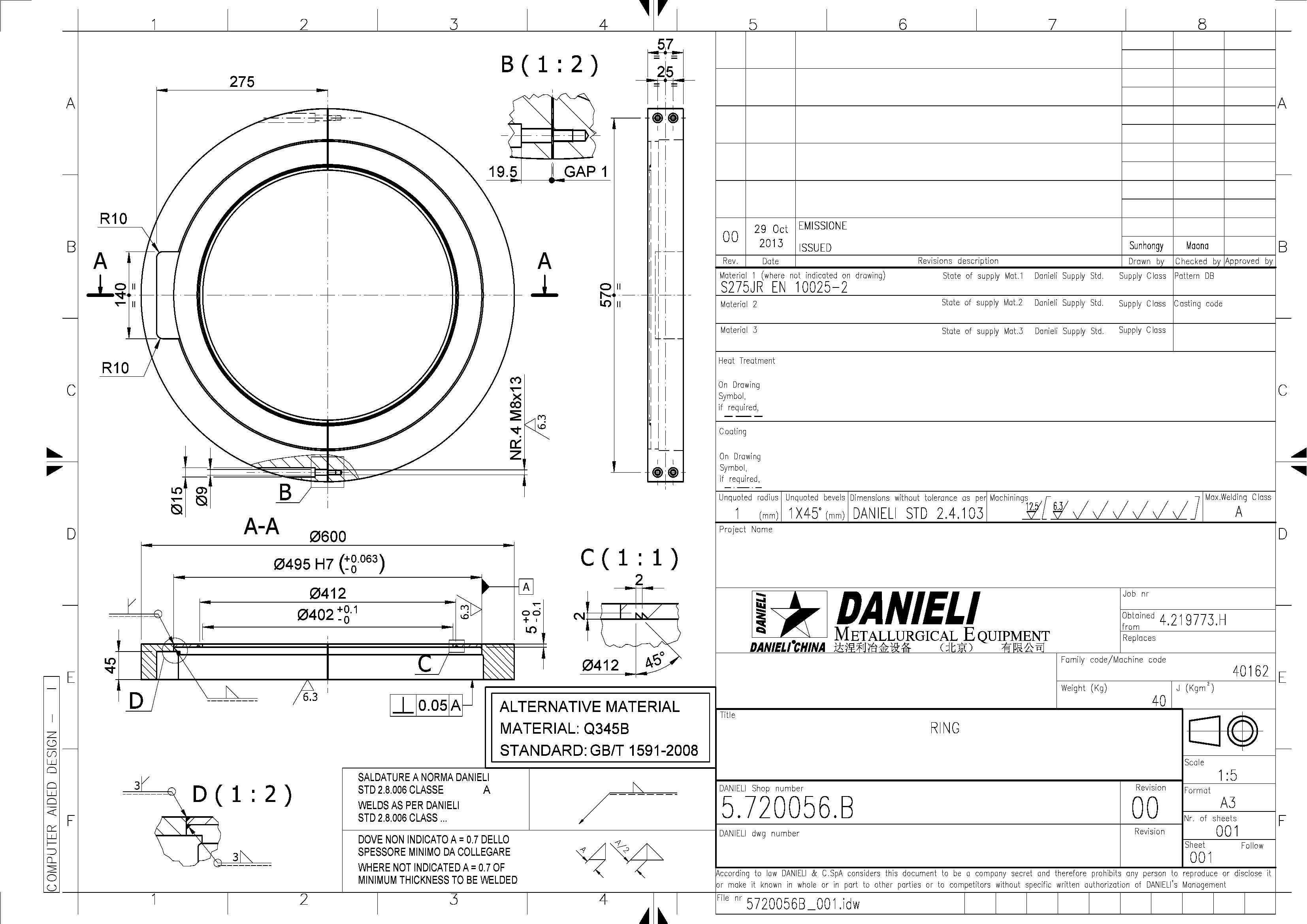

求指教,这种沉孔+螺纹孔的用法

滑轨上用沉孔加螺纹孔估计是为了避免螺钉头部跟滑块干涉的吧?
发表于 2014-4-13 21:57:25 | 显示全部楼层
好多地方是为了避免螺钉头部影响人工操作,所以把螺钉埋到零件里面。
发表于 2014-4-14 08:35:01 | 显示全部楼层
1.沉孔的作用是使螺栓头埋入零件内部,无超出部分,不影响外观以及,不影响外部结构干涉;
2。有时仅仅是为了给螺栓拧紧找一个平面,
3,还有可能为了弥补零部件的加工精度对装配的影响。

几乎所有机床的导轨,都是用这样螺纹加沉孔

我的理解:这样设计的好处是你可以根据需要选择是用螺纹还是螺纹孔。很显然,M10 的螺纹孔最大也就是穿过M8的(标准)螺栓或螺柱。
很多标准件上都是这样的结构。
发表于 2014-4-14 10:10:42 | 显示全部楼层
搞什么啊。滑轨上的沉孔都是配直孔的,内六角螺栓沉下去和滑轨的连接件连接。
上螺纹孔的话,螺栓沉下去和滑轨较上劲了,有什么用啊

 楼主| 发表于 2014-4-14 11:58:55 来自手机 | 显示全部楼层
中国长沙 发表于 2014-04-13 20:34
机床上大多数地方都是这种,用的内六角螺栓。
内六角不会卡死吗?那还怎么紧固??
来自:中国机械社区 Windows Phone 8 客户端来自: WindowsPhone客户端
 楼主| 发表于 2014-4-14 11:59:58 来自手机 | 显示全部楼层
红头船 发表于 2014-04-13 20:38
这样比较灵活。
螺丝在上面时用M8,
螺丝在下面时用M10
话说一个零件需要这样子吗?一个孔需要两种安装方式??
