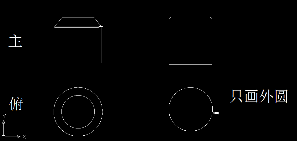

楼主: c点小鹏
倒角和圆角看上去是怎么

发表于 2014-4-14 16:01:12 | 显示全部楼层
第一个主视图少跟粗实线这才是重要的
 楼主| 发表于 2014-4-15 14:47:09 | 显示全部楼层
denglongxi 发表于 2014-4-14 16:01 # b$ y6 w" c& ?, V' C, t
第一个主视图少跟粗实线这才是重要的
- s* D5 h# P9 T$ E+ a' X0 Z5 I应该全部是粗实线
5 t2 a$ S: g$ c

发表于 2014-4-16 10:33:36 | 显示全部楼层
这是一个机械制图的基本功,相切图角不用画出来,但你那个倒角的图的主视图好像少了一条线吧
发表于 2014-4-16 22:24:47 | 显示全部楼层
倒角主视图缺条线啊
发表于 2014-4-16 22:55:48 | 显示全部楼层
确实是这样8 f+ |0 H! d* u; B

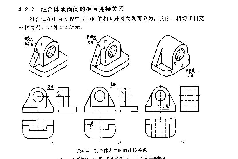

可是,我替“小朋友”问一句:书上哪个地方写着来,我怎么没找到?麻烦贴图好吗?
发表于 2014-4-16 23:16:44 | 显示全部楼层
无标题.jpg - Y4 V& J7 n% i" e# H9 }( b1 W
废了好大劲,花了好多积分,也没弄到本像样的《机械制图与画法几何》,凑合看吧,如果你有教材,你翻一下肯定有的
发表于 2014-4-19 11:19:13 | 显示全部楼层
假想零件已经加工好了,手摸着有棱边的,就需要画轮廓线;如果是相切圆滑过度的,那就不要轮廓线了。简单明了
发表于 2014-4-20 19:54:02 | 显示全部楼层
相切情况下的过渡圆角线是不用花的
