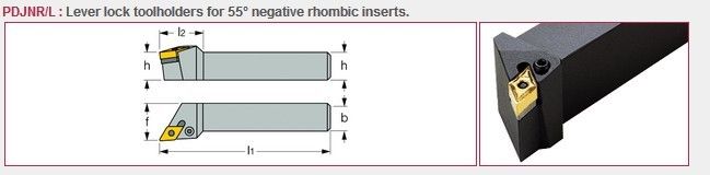

$ Z. |, f) H; `( x" r7 X- N. J( q+ L! O一:外径精车
0 [/ P# }* E  ]1 `# ]% F1.PDJNR3 l$ k; [, f, L+ W7 e
" f$ K; X" N; B$ M6 m此类刀杆适应于中大直径工件精车。改刀杆不仅能车外径和端面,还能仿形车削。精车中应用较广。而且轴类件加工中和顶尖不干涉。5 P9 f7 x; u) k- H& s4 m

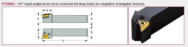

) P4 ?' z9 s$ G, Q2.PTGNR2 f* K& n% t, T7 b
PTGNR16.jpg : }! ~& R$ S4 A$ p
适用于中大直径的精车。注意,此类刀杆只能车外径,不太适合车外径+端面。2 {( y5 z1 k7 R. \' M+ `

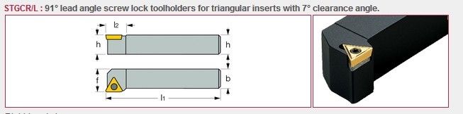

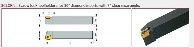

3.STGCR和SCLCR" n5 {# y' y) v- a! c# s
STGCR11,16.jpg ( H1 Z; g" t3 H# m6 S1 R! z
1 A, ?6 z' m8 F9 p$ R& ]. t. g" O0 ~( t1 M$ c
适用于中小零件的精车,但是SCLCR车细轴,STGCR不适合车端面。
6 Y) ]5 ^) F4 `2 ]' [# x1 E+ G; _+ i5 j! m9 @

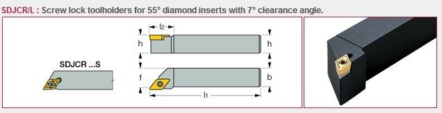

4."黄金搭档"来了,SDJCR
1 D. s6 y2 z( V6 N: }% u SDJCR07,11.jpg
- p' k- y9 H+ e# z, A适用于所有外径类零件的精车,包括仿形,以及轴类件。不管直径多大都适合。而且切削轻快,又比VB/VC刀片抗崩。此刀在手,干净天下精密活!0 i  Q6 i6 L% `& Z; x

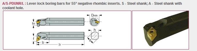

7 s* k3 K# l0 Y5 m% R, r( ]( Y) ?- v1.PDUNR1 y+ p8 ?0 E- w4 n, t! U7 k
7 I+ O4 h  F5 [+ n5 v跟外径类似,该刀杆适用于中大直径零件的精车,亦能仿形兼端面。

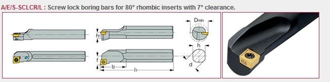

3.SCLCR
/ G- ?* X' P; \5 t. Q4 e SCLCR06,09.jpg
3 x& y/ [$ s. u# N% z5 u- @常用内孔精车刀杆之一,加工直径范围广,最小可到5.5~6左右。

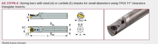

8 f4 f* N7 A- G$ V- {( }4.STFPR3 L4 f% V! `: |; |% _2 O
1 i+ y1 C' L$ a6 m7 G1 j! o中小孔径精车常用刀杆之一,一般加工孔径不大于20~25,最小约8~10,切削比SCLCR轻快,刀片刃数比CC多一半,经济性好。

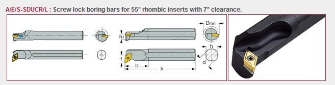

+ K  a3 K8 U+ A# l0 f7 l( B: i5.SDUCR
) s/ s. v! |2 U& I: k/ F+ d# X SDUCR07,11.jpg 7 ], p' j( {# Q" u& o+ Y
由于刀片形状限制,此刀杆最小加工径在14~16左右,所以不如上两款刀杆应用广,但由于刀尖角比上两款小,切削更轻快,亦能仿形。
