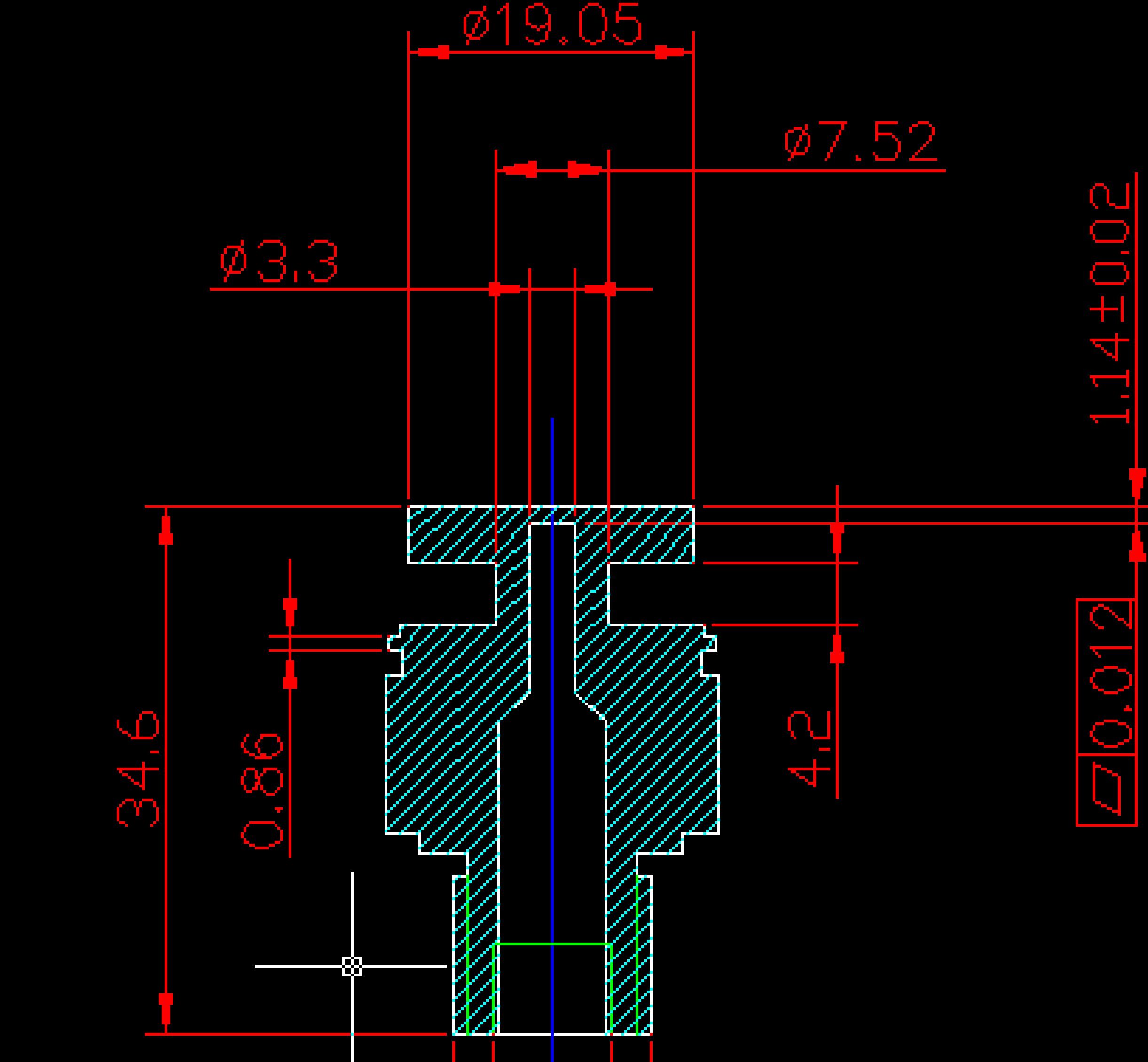

各位师傅,在数控车床上什么刀具可以加工这个平底的小肓孔
发表于 2014-2-27 08:37:59 | 显示全部楼层 |阅读模式
请注意小肓孔深度尺寸公差为+/-0.02  平面度为0.012
发表于 2014-2-27 08:47:17 | 显示全部楼层
不知道这样的盲孔有什么用?首先怎么测量那个平面度?

* C& ?+ R. Q! @; h2 [  U
装配定位用的,想钻了再车一刀,但孔太小车刀太弱% {& c- W% q0 r" _2 r/ u
发表于 2014-2-27 09:11:12 | 显示全部楼层
可以在螺纹孔这边沉个台阶孔做定位!

1 ?6 P6 F" r# K' a* f& k& u! _可以在螺纹孔这边沉个台阶孔做定位!
1 C/ p  i+ u1 _9 Z/ Q0 p- G4 F! k可以和客户建议, 但如果他不愿修改,师傅有没有较好的办法加工这个小肓孔.

发表于 2014-2-27 09:51:12 | 显示全部楼层
如果你的数控车是经济型的。按图纸加工基本没戏。首先你怎么检验这个平面度都成问题。好多经济数控车主轴本身就有1丝左右间隙。+ u0 m# ?6 s$ `$ ~
怎么看都不是数控车的活。
发表于 2014-2-27 11:06:28 | 显示全部楼层
钻头钻底孔,再铣刀扩孔加清底儿

tsar1987 发表于 2014-2-27 11:06
: ^  l, ^3 x/ g9 l+ r8 x钻头钻底孔,再铣刀扩孔加清底儿
$ Y2 W$ A6 `8 }
谢谢!孔的底部还有R0.5的圆角,有这样的平底铣刀吗, 还是需要定做
+ l& L; P1 w  f8 H1 Z
圆弧角铣刀,标准品只有3mm的,3.3的没有不知道圆周铣能不能达到精度要求  发表于 2014-2-27 11:50
发表于 2014-2-27 11:53:11 | 显示全部楼层
用4个的铣刀磨
