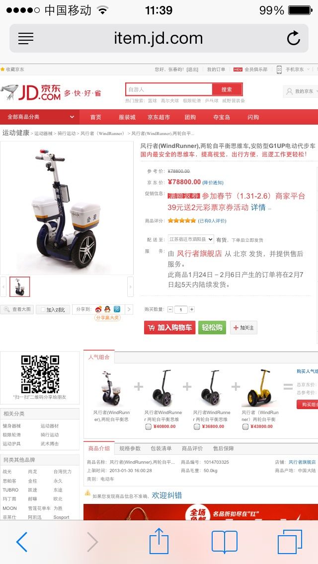

发表于 2014-2-2 12:03:22 | 显示全部楼层 |阅读模式
最近看到小区有女士玩自平衡电动车,比较酷。到京东上查了一下,两轮的居然好几万呢,独轮的也有几千的,也有几万的。
+ y& v3 {) `, e0 l( k" a有没有社友玩过这个,实用价值怎么样,寿命如何。如果有社友设计和制造这种产品,请详细讲一下。, z: R' _) N! \
