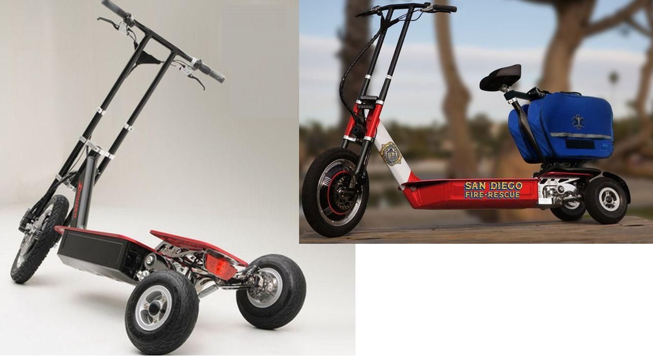

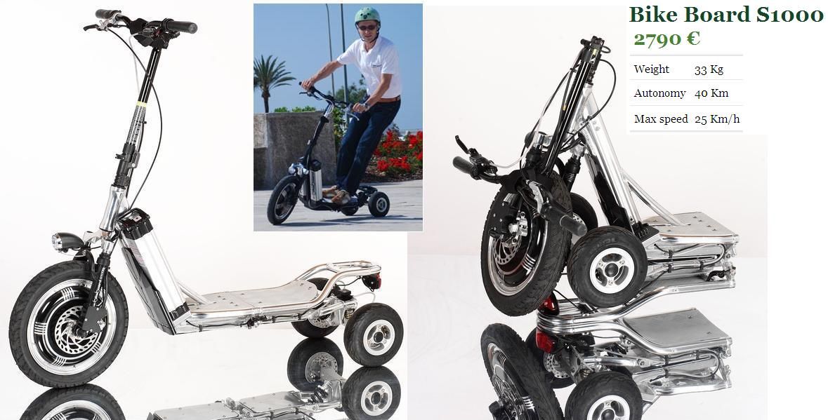

发表于 2014-2-5 21:03:29 | 显示全部楼层
简单实用安全的还是这种小小三吧!主打欧美市场的也不便宜
* _) i! ^, m" L3 J! Y/ ?- E" d bike board.JPG zuumer-electric-scooter.jpg
发表于 2014-2-5 23:48:04 | 显示全部楼层
恁老厮 发表于 2014-2-5 21:03 , @% \8 _5 ?3 `# C
5 l5 e' N7 p: _$ ]4 X# x0 `层主,这个是你们的产品吗?说实话,我一直想做一个可以折叠了拉上公交地铁的,这样在上班时间比开车都方便。
; T2 p5 y6 \& b
. Z; o0 U- ]9 Y7 i
俺虽然待过彼时滑板车风潮之原创厂,但这类小车也不是俺经手,这两款都是台制品  发表于 2014-2-6 09:09
