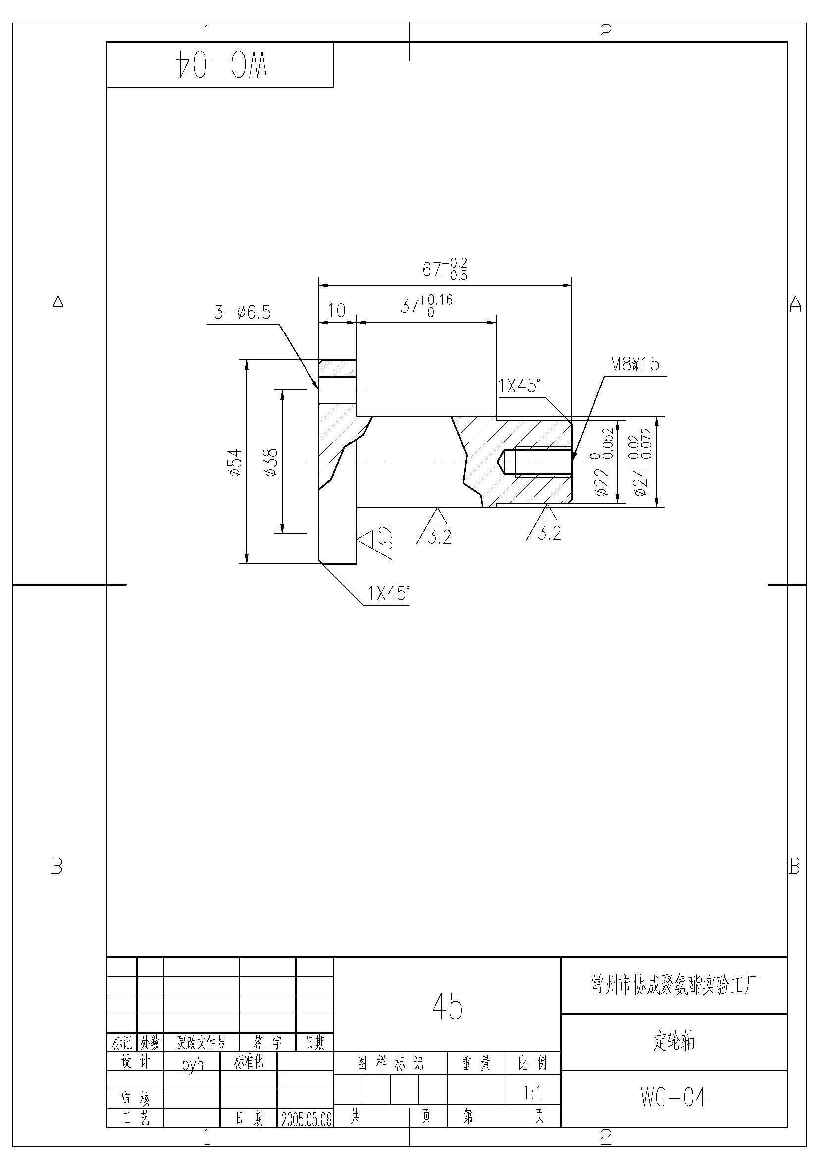

六角车社友贴出了一种具有拉弯味道的手动弯管机,引得了很多社友的关注。不过好些社友不熟悉弯管工艺,没有能了解其奥妙之处。
其实现今工厂的简易弯管设备,常见到的是另一种压缩弯管类型的。
这种简易弯管器,几十年来做过不少。前些年制作了一种弯小铜管的。曾在聂俊社友的一个帖子里跟帖贴过,不好找,并且还分成了8个压缩包。重新从自己电脑里找到,合成一个,贴出供参考,也凑一凑热闹。
简易弯管器(pdf).rar (152.92 KB, 下载次数: 152)
简易弯管器(dwg).rar (2.01 MB, 下载次数: 647)

六角车大侠的是拉拨弯式,楼主的这个是滚弯式。二种弯曲模式管件受力情况是不一样的。前者了管件受弯及拉力。而后者是弯曲。
从弯管质量上看,六角车大侠的弯曲半径可以比彭老师的弯曲器稍小一点。
两种模式多是常用用的弯曲方式。
两种手动弯曲器,一般多用于小直径管件弯曲。
谢谢评论,确实如此。  发表于 2014-1-15 08:50

感觉这个弯管器,弯曲部分离管头需留较大距离!
六角车老师的弯管器,半径紧贴管口。这个半径和管口精度大些
受教了,小小弯管器做好了,着实不宜啊  发表于 2014-1-15 09:37
不是主要差别。这个弯管器也可以让导向紧靠滚轮。主要差别在六级车社友的弯管机管子弯曲时管子被拉,其后部向前移动,这个弯管器管子后部固定不动,前面部分被滚轮压弯。  发表于 2014-1-15 09:00
