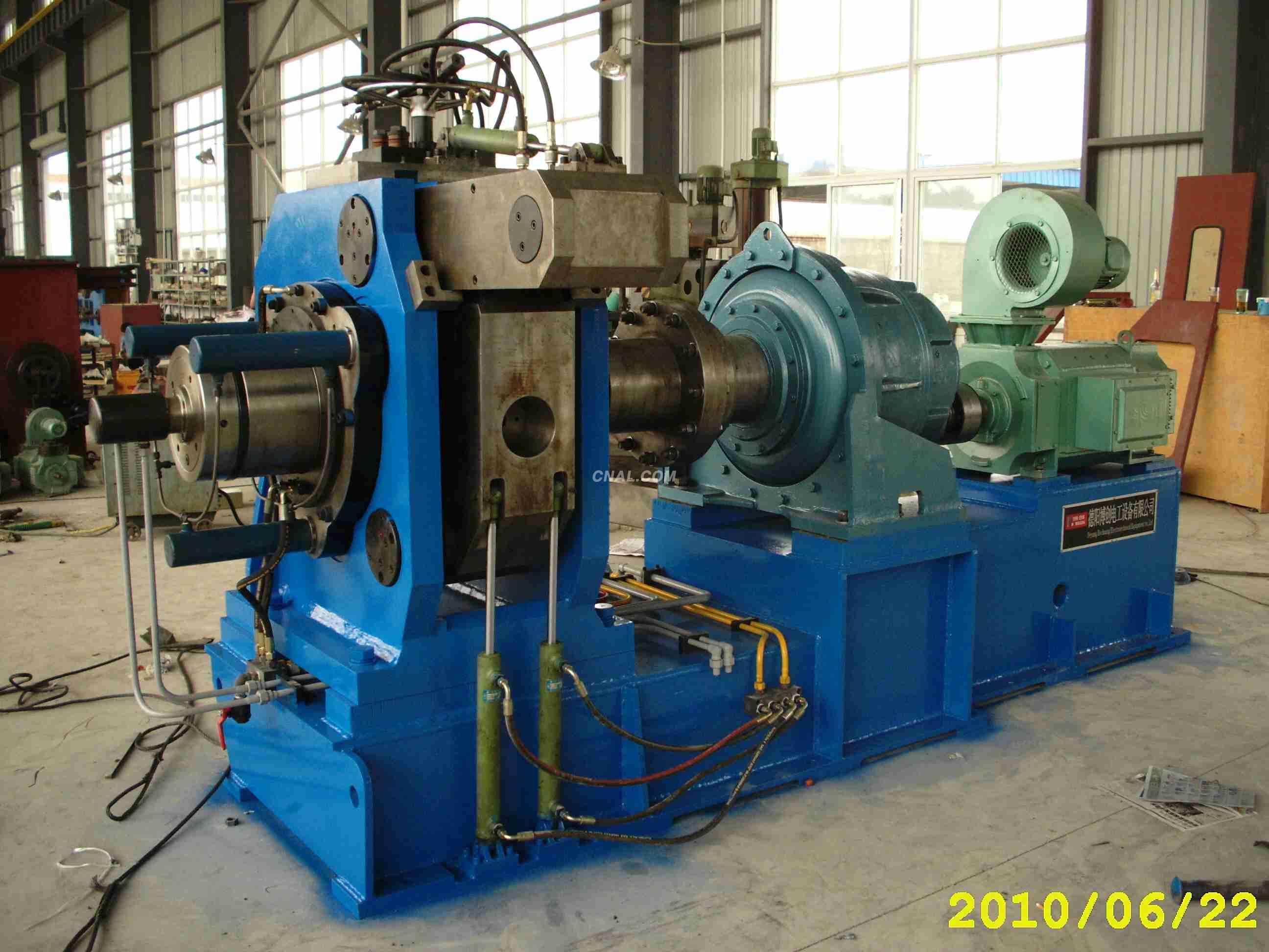

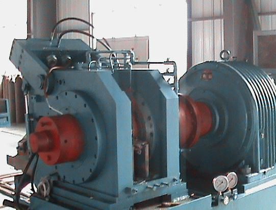

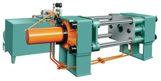

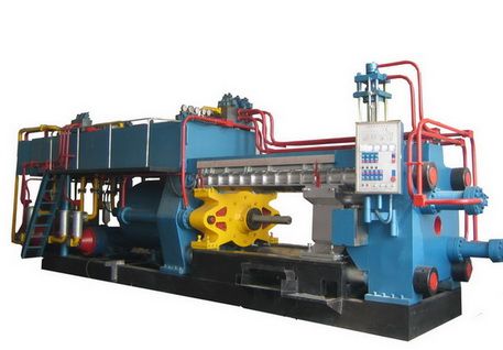

  最近听朋友说起一家公司,机械行业的,是一家生产桥梁构件及配套机具的公司,产品有预应力锚具、预应力张拉机具、桥梁伸缩装置、桥梁支座、波纹管、挤压机、穿心式千斤顶等。设备有80、50、40普通车床、数控车床、铣床、摇臂钻床、锯床几十台,焊机、数控切割机、半自动切割机共20多台、热处理炉。大家说说这家公司的机加工能力如何?像图示的这种挤压机能独立完成机加工吗?

像这类大型冲压机或是注塑机,机台比较大一般都需要龙门类铣床,常用的立卧两用行程都不够。
发表于 2014-1-13 22:57:25 | 显示全部楼层
以他现有设备,加工不了那底座。需要外协
在讨论他家的机加工能力,这零件,他家机加那部分干不了  发表于 2014-1-16 19:05
底座可能是焊接起来的额!  发表于 2014-1-16 18:51
发表于 2014-1-13 23:48:09 | 显示全部楼层
没有镗床,一切都是妄想!

发表于 2014-1-14 11:31:00 | 显示全部楼层
王劭阳 发表于 2014-1-14 11:13
大侠说的是哪个底座?请明示。
最下面那个,是铸铁座吧,上面装基座的本应该有位置度要求,虽然可能可以调。不过这不是好办法,况且我没看到他家有哪台设备有那么大行程可以加工那上面的一些安装面
发表于 2014-1-14 11:46:31 | 显示全部楼层
精密多孔还得有加工中心最佳。
