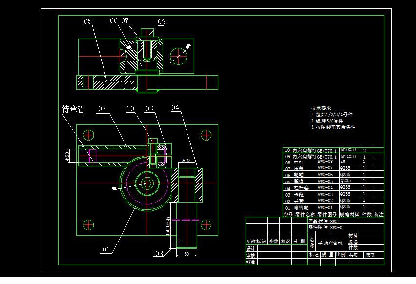

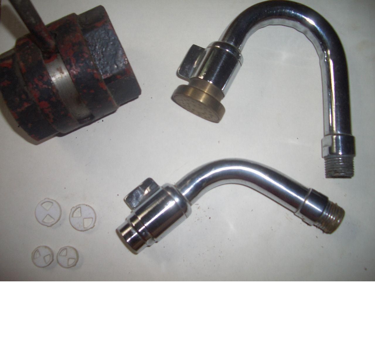

       在设计制造一种水龙头时,需要弯管,而且两端得先加工好螺纹,弯管时不能损伤螺纹,一般弯管机没法用,就设计了一种手动的弯管机,制造简单便宜,也很实用,贴出来供社友们参考。
      设计弯管轮的半径依据是,根据弯管的直径和所允许的最小曲率半径,轮径要大于或等于最小曲率半径,各种直径材料管的曲率半径,从有关手册上可以查到。
      在实际弯管中发现,一般金属管,用这种弯管机折弯效果都很好。同是20钢,如用冷拉棒钻孔后弯管,一弯就断裂;在弯紫铜和黄铜管时,偶而也会出现裂扁现象,经热处理退火后再弯就好了。因人力有限,这种弯管机弯20以下的管效率还不错,再大就吃力或弯不动了。就得设计机械动力来装夹和折弯了。
       工作原理:待弯管一头拧一螺帽,顺卡箍孔插入到导套,然后上紧夹箍螺栓,搬动杠杆使弯管轮旋转,旋转角度在地板上焊定位固定。导套的作用很关键,开始为了好装活,孔做的稍大,弯出来的管是扁的,后来又换了一个和管外径一样的,弯出来的管就好多了。这一点对弯异型管和薄壁管尤其重要。
     下面是弯管机的装配图,和弯管机加工的产品图片。
手动弯管机.dwg
192.63 KB, 下载次数: 345, 下载积分: 威望 -10 点

六角车前辈,这个玩意弯冷拉精轧液压钢管效果如何?外直径Φ18壁厚3.5mm还是4mm忘记了,我们现在用卡套式接头接的,油压高的时候接头用久了有点渗油,客户抱怨,我正准备自己做个手动弯管机呢。一般我们要求90°弯曲。
厚壁管可以用压弯方式弯管,用我在论坛贴出过的一种简易手动弯管机比较方便。  发表于 2014-1-12 12:26
