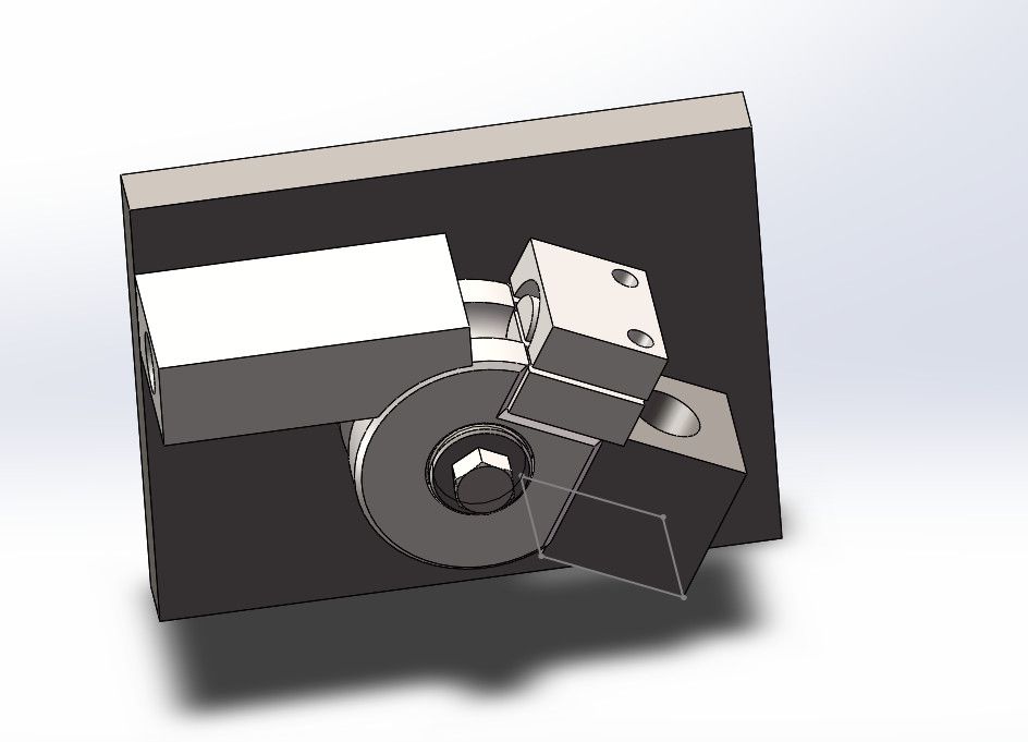

哈哈,照着楼主图纸用solidworks画的,不知道有没有什么问题 大家帮我看看
夹箍台阶孔的方向 反了
夹箍的作用是抱紧零件,端部有螺母锁住,这样才能拉动零件沿着弯管轮旋转
49楼贴的 动态图 跟楼主的意图不一样
常见的弯管工装,长杆带个二个滚轮沿着一个滚轮旋转
二种不同的弯管方式 对比着看看 ,学习了
