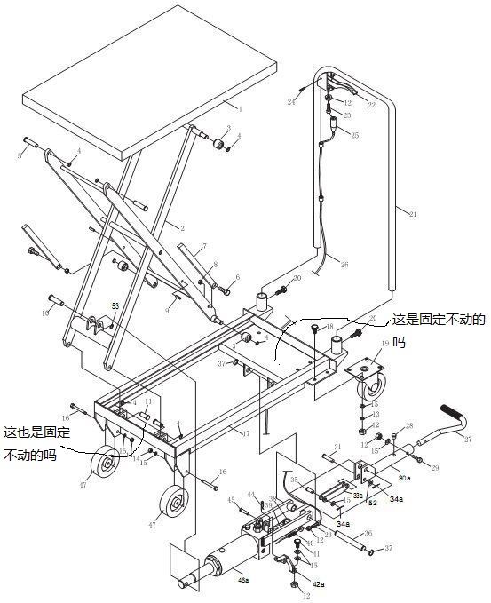

机械设计实例讨论:升降台小车
发表于 2014-1-6 12:13:10 | 显示全部楼层
我是坏蛋我怕谁 发表于 2014-1-6 08:39
脚踩柱塞泵油缸是否与手动叉车的塞泵油缸或千力顶油缸原理一样呢?
彭老,现在看懂了
请注意用线条联接的零件之间安装关系。  发表于 2014-1-7 06:33
都对也不对,这两处被销子穿上的构件不能移动但可转动。  发表于 2014-1-7 06:31

彭老,我怎么看你上传的升降台的爆炸图油缸运动起不到升降作用啊
还没看懂。不要紧,再想想。  发表于 2014-1-7 06:29

改为液压的是不是也可行呢?
液压是经典设计。二楼有爆炸图,看看你能不能读懂。  发表于 2014-1-7 06:26
