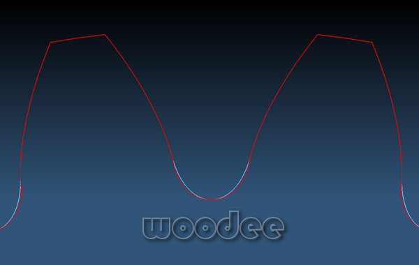

于是一段时间以来,俺逐步建立了插齿刀单椭圆齿顶形成的齿根过渡曲线直齿轮3D模型。
虽没有时间理论验证,但从形状上定性分析,这种齿根形状应该是已知的最佳强度齿形。
下面3副图,供读者验证:

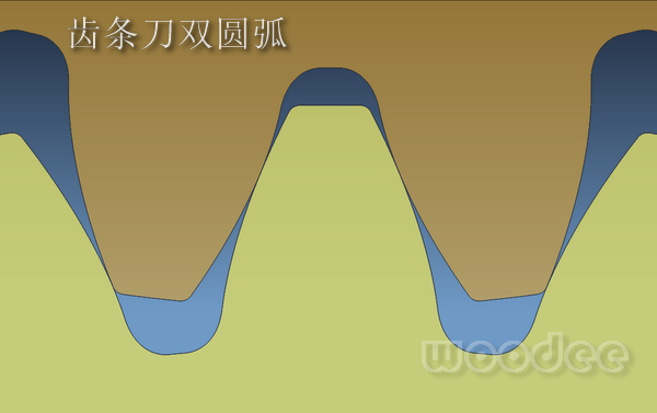

1. 齿条刀顶双圆弧形成的齿轮副:

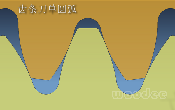

2. 齿条刀顶单圆弧形成的齿轮副:

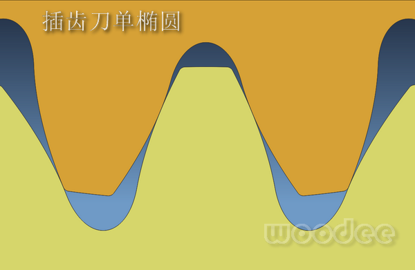

3. 插齿刀顶单椭圆弧形成的齿轮副:

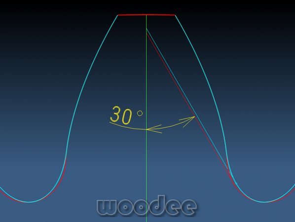

对弯曲疲劳强度的影响,一是多国都在采用的30°定出危险界面计算法,二是有限元分析。
对于前者,优化后危险界面宽度明显增大。
对于后者,危险界面点的曲率半径有所增大。
Mn=1、Z=25、An=20°、c*=0.35、X=0.3376的直齿轮,齿条刀顶单圆弧与插齿刀顶单椭圆所形成的齿根如下图示(红色为齿条刀形成,青色为插齿刀形成):
两者的危险界面点的确仅相差0.03左右

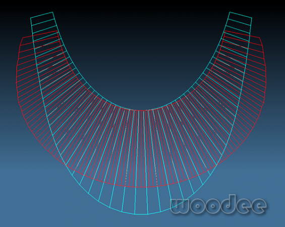

但危险界面点处的曲率半径,相差0.2左右(40%),这对弯曲应力的影响可不能小觑。
下图是曲率梳分析:
