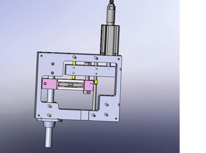

气缸冲击力太大了,把产品都压坏
 楼主| 发表于 2013-12-16 21:49:19 | 显示全部楼层
上图,这是图片
 楼主| 发表于 2013-12-16 21:50:02 | 显示全部楼层
能用其他机构代替气缸吗

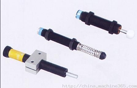

这种效果不错;不过不要用国产的,很容易漏油;  发表于 2013-12-17 10:24
 楼主| 发表于 2013-12-17 08:10:37 | 显示全部楼层
调节流阀,加缓冲,减小气压。都试了,还是不理想
还有一种电缸,能精确控制行程和力度,夹鸡蛋都没有问题  发表于 2013-12-17 08:26
 楼主| 发表于 2013-12-17 08:29:33 | 显示全部楼层
啥气缸。能说下嘛
