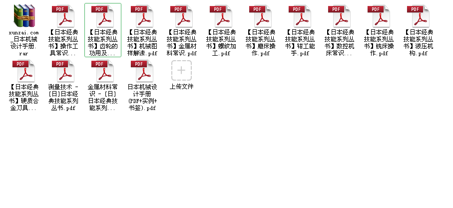

另附福利一份。
http://yunpan.cn/QUsiI3WB8HXdQ
