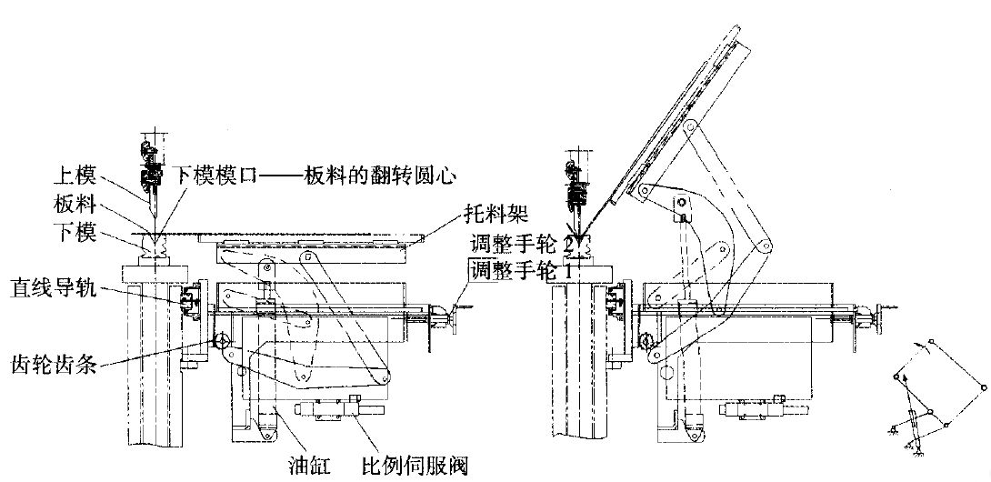

' [: F! i2 A* V( h. M* U5 J随着数控自动化的普及,钣金行业的设备自动化程度迅速提高。近期看到很多新采购的折弯机都带随动托料架。欢迎大家就随动托料机构的结构、驱动方式等展开讨论。2 u/ k5 M! R, g+ s9 m' C! J+ u# J8 a
. }. A8 ?0 D' J+ ?& v# P0 J1 E
) g% Q4 t/ H( M' V! I5 w, n, J9 i" _" ]  m1 ?: N( j

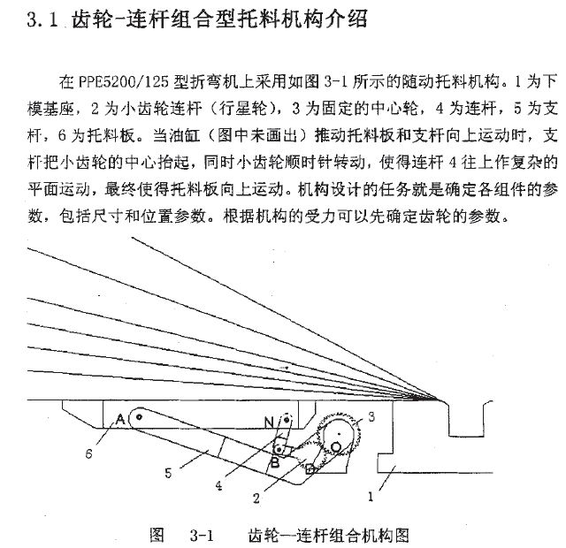

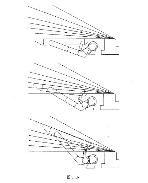

再附几个该结构的结构图。& D5 P! e1 j5 i- t4 K3 E7 F, [
! z; K- z! _& Q) h) b- E
a (2).jpg b.jpg c-1.jpg c-2.jpg ; L2 w: _6 W$ u; Z' N8 E

发表于 2013-11-14 09:18:05 | 显示全部楼层
看到油管了,是不是液压缸+齿条

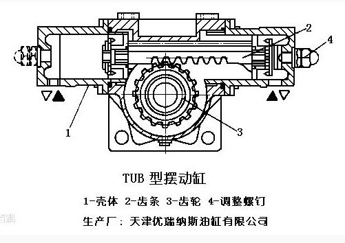

发表于 2013-11-14 09:19:46 | 显示全部楼层
1111.jpg # ?' e5 f* t6 l; W7 R6 L9 F
比如说像这样的液压摆动缸
发表于 2013-11-15 15:36:21 | 显示全部楼层
肯定是液压油缸的。力量大。 因为要二个同时顶起。估计还是油路上还是串联的,,电磁阀控制  PLC编程。。或是单板机
 楼主| 发表于 2013-11-16 08:43:34 | 显示全部楼层
我在1楼补充了新找到的结构图,给大家参考。
发表于 2013-11-16 10:07:48 | 显示全部楼层
折弯机随动托料架的驱动结构不复杂,而且有多样性。
8 G+ E4 l5 }+ H, d! F+ V4 m0 k# w% n$ ^1 H1 ?
这部分设计思维不是在结构上,而是要和折弯的板料变形能够协调,过早或延迟都不合宜,目标是要和板材同动,可以有些微的范围变动,变动范围则依折弯边长度而有所不同。3 @. B5 l. w2 j+ M/ f
不能全程控制行程速度的驱动源皆不合宜,所以气缸驱动是不合适的,电机或液压则可。  发表于 2013-11-16 10:11
