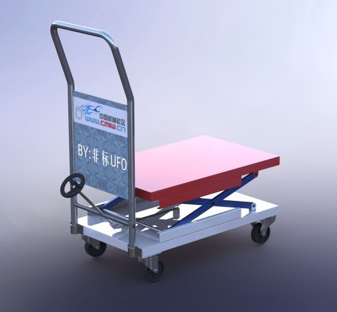

发表于 2013-11-11 11:48:23 | 显示全部楼层
响应号召,小车来啦,无照驾驶中。。。
主要机构是:剪叉机构,螺杆,万向节,手轮
只是一个大概的模型,见笑

附件IGS格式: 简易升降小车.RAR (1.96 MB, 下载次数: 189) http://www.cmiw.cn/forum.php?mod=attachment&aid=MzAyNDU5fGQ5NTJmZTFmfDE3NjA5NTQyODF8MHw%3D
升高手支承面太小  发表于 2013-11-15 11:19
附件重新下载并解压成功。  发表于 2013-11-14 05:28
这个方案很接近设计意图  发表于 2013-11-11 21:45
另外附件我自己下载了试试,解压没有出现问题  发表于 2013-11-11 15:45
害怕伏枥老先生说的是,由于时间的关系,只是相当于做了个模型,各种参数也没有计算,另外比如一是螺杆太细(M10),导程小,二是滚轮的安装方式也是有问题的,由于时间的关系就弄成这样了,期待其他更好的设计  发表于 2013-11-11 15:44
所贴附件下载后没有能解压。  发表于 2013-11-11 14:36
很漂亮啊。不过诚如所言,只是大概的模型。设计到细节,怕还有点东西要考虑。  发表于 2013-11-11 14:35
不错不错!!!我指的是动画。。。  发表于 2013-11-11 13:01

发表于 2013-11-11 11:54:17 | 显示全部楼层
补一个图
别谦虚嘛。看帖子你应该是第一个答题的。  发表于 2013-11-11 20:09
这个真不算什么水平  发表于 2013-11-11 15:45
要达到楼主这样的画图水平该怎么练。 这图补的很有意义。  发表于 2013-11-11 13:16
