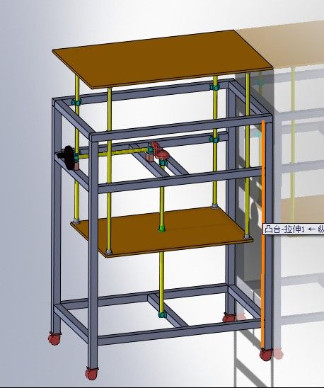

发表于 2013-11-10 17:14:45 | 显示全部楼层
由于最近在准备超声探伤的考试,时间很紧,所以花了点时间随便画了一个,尺寸这些都是大概画的,可能看起来不是很协调。希 望大家提出宝贵的意见,画得不妥的地方不要喷我,我也是新手,嘿嘿。
我明白老师的意思了,八个导套我可以只做四个,并且我的机架不是焊接的,是用型材搭的,可能不会那么难调的。  发表于 2013-11-18 19:46
升降平台上4根导柱、框架上8个导向套,要保证每一组3个零件同轴并且4组相互平行,在焊接框架上用图示的零件,一定不会容易。  发表于 2013-11-15 06:54
这个不照吧,费材料,感觉不省力。 新手啥都不懂,纯凭一眼扫过的感觉。  发表于 2013-11-11 12:52
除了丝杆、伞齿轮和型材,其他全是自己加工,成本应该不高啊,(刚刚玩机械设计,成本这一块还不是很懂,见谅)  发表于 2013-11-10 19:29
伏枥老师说的是,我是这么想的,座子用一般的丝杆的座子,承载20公斤应该是没有问题,我的架子全部用的30型材,不知道哪个地方装配部易,还请老师明示,高这个情况我是考虑了点人机工程在里面。  发表于 2013-11-10 19:26
中间的螺杆底部或者上面伞齿轮下面应有轴向轴承承载,现在的结构安装困难。4根管导柱的导向是自制还是选购标准件?目前结构装配不易,成本也有点高。这些细节好像没有详细思考。  发表于 2013-11-10 19:05
作为小车,高了点哟。  发表于 2013-11-10 18:58
