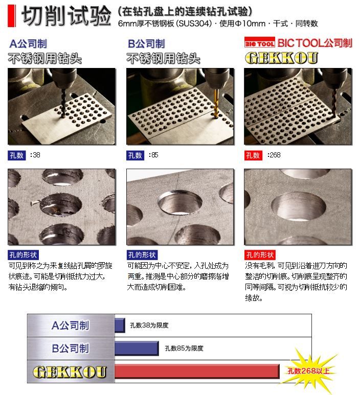

发表于 2013-11-5 23:46:53 | 显示全部楼层 |阅读模式
我多年的日本朋友,这个月底11/26~11/28参加上海新国际展览中心的展览会。
这次的主打产品就是钻头Gekkou(月光)。
大家会喜欢吗?
上图的比较测试,都是干式打孔,没用切削液,下面的次数是研磨一次后连续打孔。
产品的规格直径,3mm到10mm。
不相信?到时我也会站展台(W1D17)。我这人很好认,瘦高个子,巨长马脸扎马尾的就是。
大家可现场测试。
这家还有一个钻头是汽车钣金行业用的Spot Cutter,就是专门抠掉汽车保险杠等超硬钢板焊点用的。
质量效果,可是保时捷的某技术工程师亲手用保时捷的保险杠测试过的。。。
国内已经有销售。
感兴趣的朋友,展览会见。
顺便大家也说说看能卖多少价。

这家公司的老板,即我朋友的父亲,对研发队伍有一个明确的规定:
未研发成功,之前的废品不许处理,一直堆在研发室内。
我见过的最大“成绩”是,单种8mm径钻头的研发成功时,废品钻头,在墙角堆到1.5m高。

发表于 2013-11-6 00:20:23 | 显示全部楼层
¥180~¥200    随便猜
这个钻头不是用在CNC的,主要用途是手枪钻或简易台钻的。  发表于 2013-11-25 22:54
钨钢的用手打?这个看来真补错。不过,看他测试的结果280个也不是太出众,如果用加工中心做的话。  发表于 2013-11-6 20:24
气动枪钻,干式500的速度,快退休的老头子,单手在宝马的保险杠上一口气轻松打20个8mm孔,还问要不要再打?  发表于 2013-11-6 05:49
这家公司的一种钻头,汽修行业专用的,听说能卖到人民币800块。但这个不会贵得那么离谱。  发表于 2013-11-6 05:45
晕倒,干式同转速,rpm 500~1000 最合适,莫非是钨钢钻+多层披覆。 那得再加价咯,¥480~¥520.  发表于 2013-11-6 01:19

这个钻头的价格还没给我,但是与这家以往的钻头价格相比,加上这个钻头的用途只在不锈钢、一般钢材,应该不会超过100块一支。
汽车超硬钣金用的同等钻头,也不到200块一支。
如果大家觉得核算,我就想做代理。
 楼主| 发表于 2013-11-6 04:25:44 | 显示全部楼层
就50来人的农村小公司,但每次带来的新产品钻头,都很令人惊讶。
这个钻头,用手枪钻在圆弧面上打孔也没问题,定位很好,不需要前段工序,可以直接打孔。不会乱跑。
这家钻头的厉害之处,就在形状。台湾企业已模仿多年,可就是出不来一样的。
这个比较玄乎,如果是钨钢的,这个价格补错(D10,小于100的价格)  发表于 2013-11-6 20:26
够自信。不怕被超越,也不信那家台湾厂能达到相同的水平。所以,不怕!  发表于 2013-11-6 10:17
我那朋友,知道台湾那家仿造公司在哪儿,但是不投诉。他说:那家是我们公司最忠诚的客户,每次新产品上市,他们绝对是第一时间购买我们的产品,而且在广东地区帮我们自愿做宣传,一切费用都自己承担呢。  发表于 2013-11-6 08:02
如果不是材料问题,那么厂家就只有放弃自己的专业知识后,才可能山寨出该钻头。  发表于 2013-11-6 07:53

这钻头什么材质?
具体资料我还没拿到。但没猜错的话,还是含钴钢3%~5%。  发表于 2013-11-6 08:50
