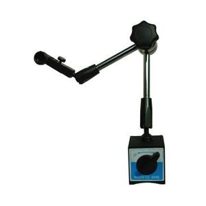

你可以拆一个磁力表座,研究一下。
是上图中磁力表座的锁紧手轮能约束两个球头的旋转,这个机构是斜面锁紧机构。  发表于 2013-10-30 08:33
磁力表用到了这个原理吗?不知道诶  发表于 2013-10-29 17:52
