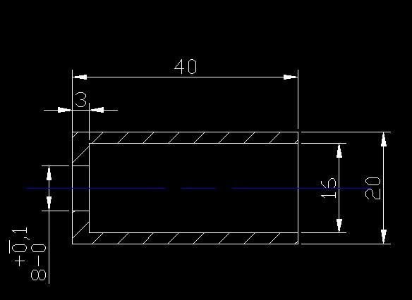

最近接了一批活,材料是不锈钢201棒料,具体要求见图纸。! z! [8 E/ `: ~4 A5 g- V
现在的问题是钻37长,16大的孔太折磨人,现想改为可以换刀粒的U钻,可过去没用过,也见过,买什么型号,什么牌子的都不知道,迷茫中,求指导

发表于 2013-9-25 07:04:08 | 显示全部楼层
住友吧物美价廉

 楼主| 发表于 2013-9-25 08:20:56 | 显示全部楼层
天天他爸 发表于 2013-9-25 07:04 - ~2 m2 x/ R$ `7 f/ J( w+ m! [  y
住友吧物美价廉
1 A7 K! }  Y# Q3 j; s" w+ A1 Y0 S
可不可以给个型号呀,淘宝上搜不到) `  w8 }' h" c" b2 I  v
发表于 2013-9-25 08:30:27 | 显示全部楼层
用这种U钻还不如选个好一点的钻头直接钻了   这种U钻若排削不畅的话更头痛
我18的U钻,钻304不锈钢的,老是出问题,一会儿刀粒崩碎,一会儿冷却不够烧刀。头痛死了。  发表于 2013-12-12 18:41
发表于 2013-9-25 08:31:06 | 显示全部楼层
不好意思我不是住友的,你可以询问你们当地的代理
发表于 2013-9-25 08:52:47 | 显示全部楼层
如果没有公差要求和粗糙度要求不高,可采用Φ20×2冷轧(或光亮)钢管和焊接端板的方式生产。
发表于 2013-9-25 09:55:43 | 显示全部楼层
粗加工吗?  不然不好用的  你的孔属于盲孔,底部有要求的  还需要平底钻的
发表于 2013-9-25 11:36:07 | 显示全部楼层
发表于 2013-9-25 20:18:48 | 显示全部楼层
需要把内孔刀座改造成内冷的才行。
