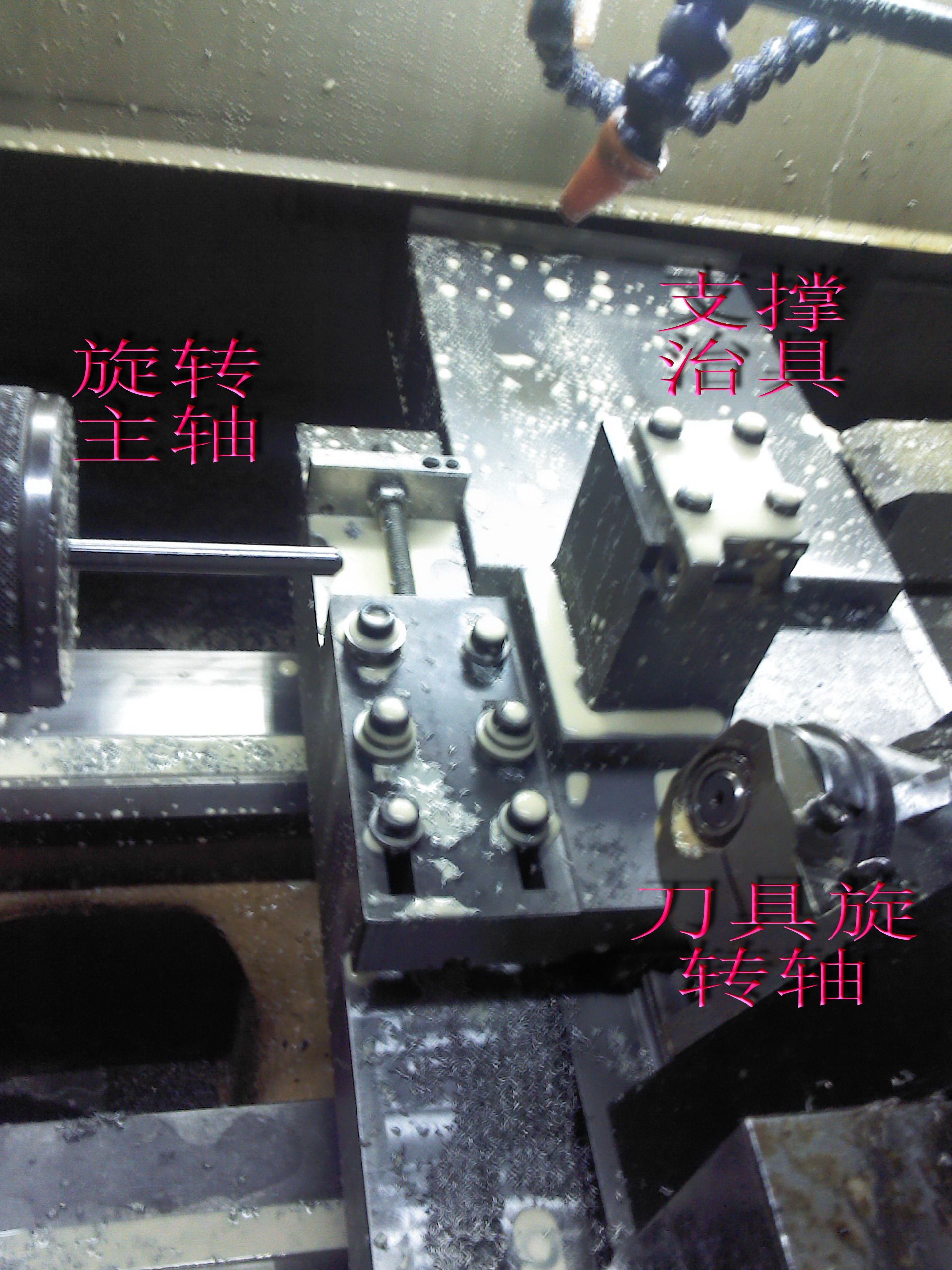

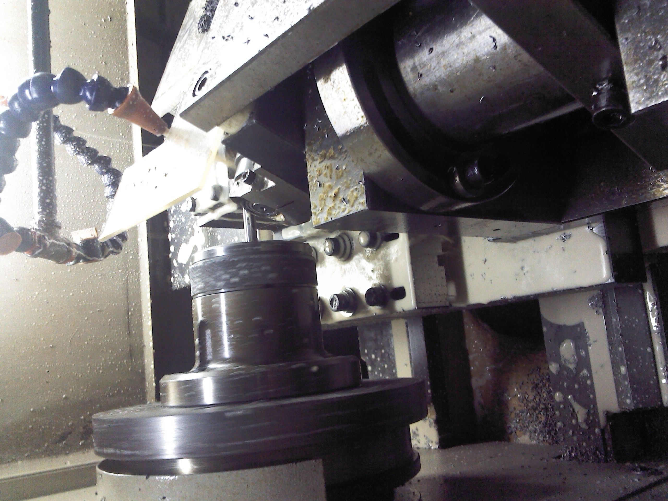

发表于 2014-5-3 00:02:04 | 显示全部楼层
解决蜗杆鱼鳞面问题
本人有台用数控车改装成的蜗杆加工床子,在加工效率和人性化上都很OK了,加工蜗杆的直径有8,10,12,15四种,其中8的送给客户后退货量较多,反应电机安装完成后,转动时响声大。经初步分析是在加工时各个部件抖动大,在车削时手拿一根镀铬棒放在工件和刀架上都能感觉很大震动。切削工艺是:一次进刀完成,采用的是单刀不是旋风刀。(1:工件装夹后只随主轴做旋转运动;2:支撑治具随数控托盘沿工件轴向方向移动;3:刀具由机械主轴控制旋转运动,由Y轴托盘沿垂直工件轴向方向完成一次进给,由X轴托盘沿工件轴向方向进给直到加工完成后退刀)。如下图所示:请教各位师傅如何解决蜗杆鱼鳞面的产生。晚辈先谢谢了!

 楼主| 发表于 2014-5-3 09:05:50 | 显示全部楼层
hou110312 发表于 2014-5-3 00:02
本人有台用数控车改装成的蜗杆加工床子,在加工效率和人性化上都很OK了,加工蜗杆的直径有8,10,12,15四种 ...
图片少,不足以判断什么。
鱼鳞加工面产生,这如果不是整个切削系统刚性不足的话,那就是有若干结构产生共振的问题。
振动只在切削时产生,那就先试试改变下主轴转速、进给速度看看。
必要时也只好改进夹具。
