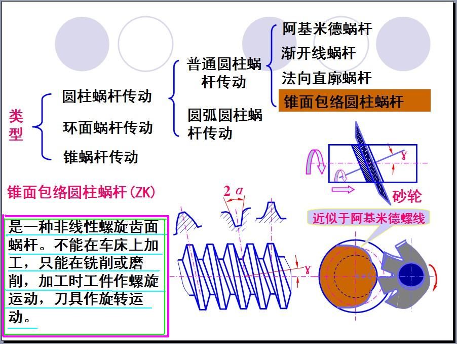

双锥面包络环面蜗杆(TK蜗杆)旋风切削方案

这是锥面包络圆柱蜗杆(ZK蜗杆),以前贴出的旋风头就可以制作。现在想做的是锥面包络环面蜗杆(TK蜗杆)。  发表于 2013-9-7 04:25

老前辈:
       从图分析这个旋风铣头是个好东西,好像一般的数控车床不能满足你的要求,那就是切削速度好像不好控制,数控车床的主轴应该选用多少转速呢?个人感觉应该以数控车削中心为载体,这样可以控制A轴转动速度,还有从图上看是顺铣,个人感觉逆铣会更好。
PLC的控制程序也是一个问题
旋风切削要求车床主轴转速在最低挡,一般数控车床使用没问题。从切削效果和切屑排出方向考虑,顺铣都要优于逆铣。在中心距和进刀量调定后,需要控制的只有车头转速和分度盘转速之间的比例,数控其实很简单。  发表于 2013-9-8 04:34

我不懂装懂的说两句。这个方案一看就是车刀改卧铣头的方法,
1.对于车床刚性,驱动力等主要性能源于主轴的想法,这么做所有加工精度基于这个铣头,是否不需要用到车床,只需要一个变速机构再一个伺服马达就可做产品轴向旋转呢?
2.感觉加工一圈旋转一圈这方式很有问题,是否应该联动角位置与线位置作2个自变量,给出刀具的偏摆角度与倾斜角度的一个固定公式。再联动比较好呢?
3.用这个刀是为了展成?因为与砂轮不同,盘铣刀各个位置各个角度的切削能力不同,线速度也有差异,这样的刀具容易造成粗糙和形状精度底,要小心。
