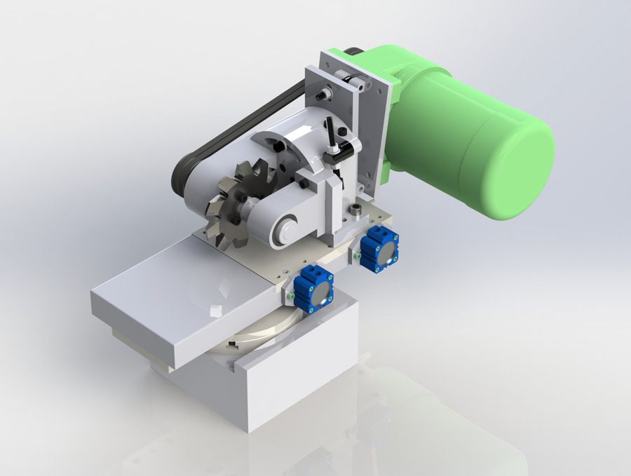

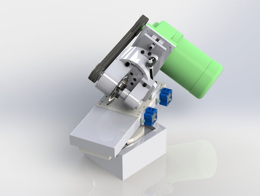

环面蜗杆如何制作?没有找到很多资料,有磨削作最后加工的,其余加工手段阙如。
记得论坛上有用数控车床制作环面蜗杆的讨论,但得到的齿面应该不会是包络曲面,作为磨前的粗加工当然可以,最终成品终究不妥当。
还是从旋风切削着手,用了半个月时间,搞了这样一个方案。
这是个把C6163数控车床车头箱和尾座垫高使用的方案。
底下从网上样本选用的一个数控分度盘,分度台面直径250。
整个装置安装在车床的中拖板,用数控车床的大、中拖板移动分度盘回转中心为制作工件的蜗杆蜗轮副中心。
长度550的滑座固定在分度盘台面,宽220、长300的滑台用一台伺服电机和滚珠丝杆控制在滑座前后移动,以调节刀盘与分读盘回转轴的距离,以符合制作工件的蜗杆蜗轮副中心距以及调节进刀量。调定后用两个气缸锁紧。
滑台上装着可以按水平轴线回转的刀架,刀架回转角度按蜗杆螺纹导程角。
转动分度盘对刀,然后车床主轴带动工件旋转一圈,分度盘转动涡轮的一个齿。如此切削制作蜗杆。
这句话我是非常赞同的。与我的意思吻合。但是你那种方案仍然只能开粗,具体原因本人不能给予正确答案。唯一可以告诉楼主的是:有单位用的就是这种原理的数控进行开粗,但仍然需要磨削,据说是精度达不到。这种机床开粗的优势就是效率非常高。可以一下到齿底,铣过去。
我不是专家,只是在2包单位做数控车略知一二而已。  发表于 2013-9-7 07:37
风版主是专家,很感谢你的指点。方便的话,可否让我登门请教?  发表于 2013-9-7 04:30
专用磨床磨  发表于 2013-9-6 11:16
齿面的精度,表面粗糙度完全通过这种加工不能符合要求,是否有特殊工艺对齿面的硬度和粗糙度进行处理?  发表于 2013-9-6 10:27

感觉要加工环面蜗杆有困难,1工件的旋转运动机床,2刀具的切削运动,3还有U轴的运动没看见。4不知刚性够吗?
我不是挑毛病,应为我做过几回这样的旋风洗头,加工阿基米德蜗杆,美国爱克母螺纹,还可以。但开始调试时有很多想不到的问题,但是大体方向肯定没问题。
知道了。 我感觉这样的的帖子才是机械工程师该去了解学习的帖子,更是社区里应该多看到的帖子。  发表于 2013-9-9 16:04
在这个方案里,U轴由数控分度盘给予。  发表于 2013-9-8 04:25
u轴就是小托板转动的轴,也就是蜗轮与蜗杆啮合的理论中心距,怎样与主轴同步,保证M数也就是螺距的正确。  发表于 2013-9-7 13:06
下一步准备从专用设备角度做个方案。  发表于 2013-9-7 07:22
谢谢指教。不明白U轴所指是什么。这只是个闭门造车的方案,结构尺寸受拟使用车床所限,刚性不够应该是最大的问题。  发表于 2013-9-7 05:54
